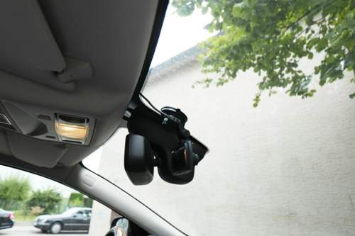

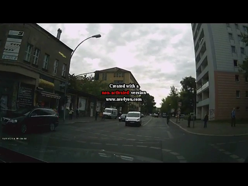

Habe mal ein kleines YouTube Video zum Unboxing, Einbau und Filmen erstellt:
https://youtu.be/Zt2qcpgAgOs
Ist mein erstes YT-Video, also bitte Gnade :-)
Einige Stichpunkte:
- Farbe des Gehäuses weicht minimal ab, ein Fremder merkt es nicht, dass es nicht original Mercedes ist.
- Gehäuse passt 100% auf anhieb, keinerlei Anpassung notwendig.
- Unterspannungsschutz/Spannungswächter ist in der Zuleitung integriert (im Lieferumfang)
- Bildqualität ist OK, man kann Nummernschilder ohne Probleme lesen (im Video etwas schlechter wg. Größe)
- Verbindung per WLAN funktioniert bei mir nur, wenn ich meine permanente VPN-Verbindung am Handy zur Firma kappe (ist aber OK und technisch nachvollziehbar)
- Gestern gingen nach dem Abstellen des Autos die Einstellungen verloren. Werde das beobachten.
- Parkmodus vorhanden, Cam zeichnet dann komprimiert, ununterbrochen auf (Video folgt)
- Die eingeblendete Zeile unten "Iro Benz <Datum><Uhrzeit>" kann man offenbar nicht ändern.
- Support bei IRO über Facebook super!
- Leute, die ein China-RNS haben, könnten ggf. die IRO-App auf dem Ding installieren und hätten Live-Bild.
- Download der Videos per WLAN ans Handy möglich aber etwas langsam.
- WLAN konfigurierbar als AP oder STATION.
- 64GB Micro-SD scheint zu funktionieren.
- leider nur erhältlich für W205 ohne Frontkamera (ohne Spurpaket etc.) und für Fahrzeuge mit 1 Frontkamera (Spurpaket). Für Fahrzeuge mit Stereokamera (Distronic) nicht erhältlich.
Falls euch am Video was auffällt, mit dem man Ärger bekommen könnte (Persönlichkeitsrechte etc.) sagt Bescheid.
