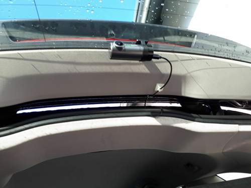

Hier meine Heck-Lösung mit 15.- Ebay Cam. Bin zufrieden, sieht in Echt besser aus als auf den Fotos.
Das Kabel verschwindet beim Schliessen der Klappe im Scharnierbereich derselben. Kabel passt prima in die Ritzen der Verkleidung. Kann man machen.

Das Kabel ist aber sehr russisch verlegt 😰
