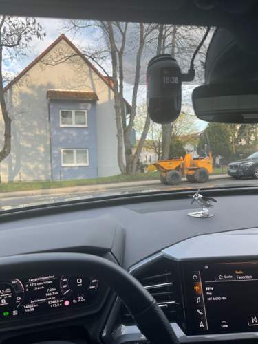

Hallo, ich suche eine integrierte Dashcam für meinen bestellten Q4. Habe derzeit in meinem BMW 5er auch ein Modell, dass am Innenrückspiegel/Regensensormodul integriert ist. Für den Q4 habe ich folgendes gefunden:
https://fitcamx.com/.../fitcamx-dash-cam-for-audi-q4-e-tron
Hat schon zufällig jemand die Dashcam bestellt/im Einsatz?
Scheint so, dass das Spiegelelement für die MEBs (Q4, IDs etc.) immer das gleiche ist.

Habe sie endlich auch montiert. Ja der stecker raus zu bekommen war eine herausforderung, aber sonst top. Irgendwie film sie auch in der nacht wenn irgendwo licht ab geht. Schaltet automatisch ab wenn keine erschüterungeb mer da sind.
@linelux schrieb am 2. Juli 2022 um 11:52:12 Uhr:
hab es so wie auf dem Beipackzettel steht gemacht. Q4 geöffnet Schlüssel draußen liegen gelassen und tunlichst die Finger vom Fahrersitz gelassen. Der Stecker war eine echte Herausforderung. Böses gefummele! Alles andere ging wirklich leicht. Außer beim aufstecken der unteren Plasteabdeckung muß man auf die kleinen Plastenasen achten. Da hätte ich fast eine abgebrochen. Durch die zusätzlichen Kabel geht es etwas eng zu und man erwischt schnell eine falsche „Einbuchtung“.
Nach dem Einschalten geht alles blitzschnell. Aufnahme beginnt fast sofort. Ausrichtung ist perfekt, wäre auch ein Ding wenn nicht. Hab die 4K Version mit Kamera hinten, die ich aber noch nicht verbaut hab. Werde ich die nächsten Tage machen.
Vielmehr kann ich noch nicht sagen. Liege gerade wegen der Sommergrippe mit dem C vorne flach.
Ist auf jeden Fall eine elegante Lösung.
Linelux
Ich hänge mich hier mal rein, weil ja doch der ein oder andere eine FitcamX eingebaut hat.
Ich habe mir das Teil vor ein paar Wochen auch eingebaut und alles eigentlich wunderbar gewesen.
Seit etwa 1-2 Wochen habe ich nun Störungen, dass das automatische Licht nicht mehr funktioniert. Laut Audi liegt es daran, dass der Fotosensor und der Geber für Regen- und lichterkennung nicht kommuniziert.
Er hat das erstmal auf die Dashcam geschoben….
Einer von euch schon mal derartige Probleme gehabt? Bevor ich jetzt alles ausbaue….
Ja ich auch. Stecker raus, und direkt angeschlossen, Zündung ein, dann wieder anschliessen wie vorher. Ich vermute ein wackel am billigen chinastecker. Passiert mit im ca. 6 monaten rytmus.
