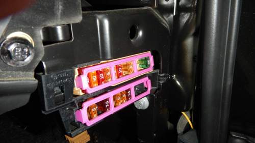

Rechts habe ich kein Zündungsplus bei meinem A6 gefunden/gehabt. Musste auf den linken Sicherungshalter gehen.
kann ich nicht glauben...#
Also ich habe rechts auch kein Zündungsplus gefunden. @combatmiles kannst du helfen?
also in meiner pdf ist schon Zündungsplus da, ich kann mir NICHT vorstellen dass in einem normalen A6 rechts kein Zündungsplus da ist. Schaut einfach in eure Sicherungsbelegung was alles nur bei Zündung ein funktioniert...

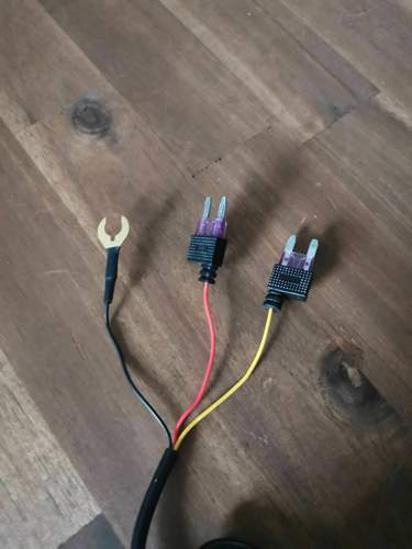

Da ich gern ne Dashcam inkl. Batterie Wächter einbauen will brauche ich mal Hilfe bzgl. Klemme 15 und 30, finde ich die im Sicherungskasten Beifahrerseite? C7 Elektronik ist für mich noch bissl Neuland, Stromlaufpläne hab ich nur blick ich da noch nicht ganz durch da ich nicht täglich mit sowas zu tun hab.
Ich hab einen Batterie Wächter der Klemme 15, 30 und Masse braucht. Siehe Bild anbei.
Danke schon mal für eure Hilfe.

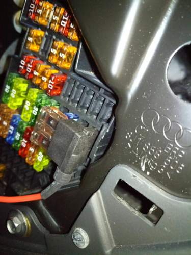

In den originalen Stromlaufplänen findet man am Ende die Sicherungsbelegungen incl. der Klemmenbezeichnung.
Auf der Beifahrerseite ist der Sicherungsträger C (SC), Sicherung 1 auf Sicherungshalter C -SC1- ist z.B. Klemme 30 und Sicherung 8 auf Sicherungshalter C -SC8- ist Klemme 15.
In meinem TTS Roadster habe ich für den Abgriff eine Art Huckepacksicherung (siehe Bildanhang) verwendet, ich weiß gerade nicht wie man die Teile richtig nennt.
