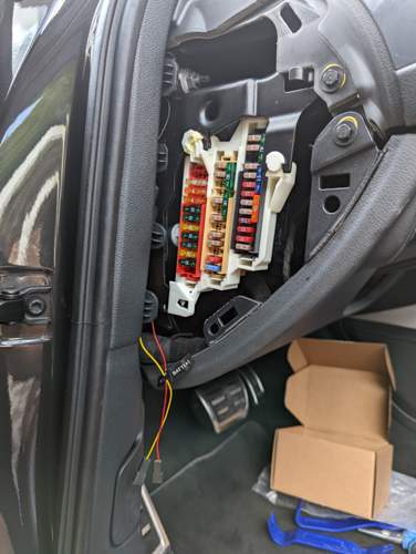

Mein A6 hat heute seine Dashcam bekommen, zunächst über der Zigarettenanzünder, aber das Hardwiring-Kit war direkt dabei.
Also ging es frisch ans Werk und die Kabel liegen auch schon bis in den Sicherungskasten links vorn am Armaturenbrett. (Fahrerseite.)
Aber dann haben mich zwei Dinge aufgehalten:

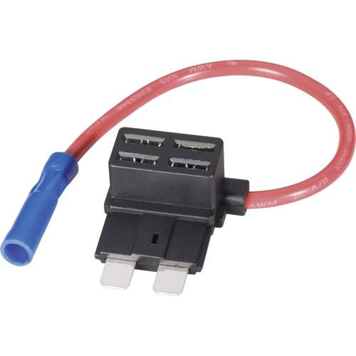

Meine Flachsicherungadapter passen nicht. Der Rand um die Sicherungen steht so hoch, dass meine Adapter nicht passen. Hattet Ihr das Problem auch oder habe ich einfach kurze Adapter erwischt?
Entweder bin ich zu dumm zum Messen oder an keiner(?) der Sicherungen liegt Dauerplus an?! Wo müsste normalerweise Dauerplus anliegen?
Vielleicht hat ja jemand ähnliche Startschwierigkeiten gehabt und kann mir einen oder zwei Tip(s) geben. 😉
Beste Grüße
Blick in meinen Sicherungskasten.
So sehen meine aus. Liegen aber auf...
Dauerplus gibt es. Ich habe unbenutze Plätze benutzt und dort die entsprechenden Sicherungen eingesteckt. Allerdings müssen an den unbenutzten Steckplätzen noch entsprechende Fassungen eingebaut werden. Diese sind bei VW/Audi für wenig Geld erhältlich.
Die genaue Belegung ist auf dem angehängtem Foto zu erkennen; bin extra noch zum Auto gegangen ;-)

Ich fahre mal zu meinem Freundlichen und frage nach der Teilenummer für die Fassungen...
000 979 133 E

Der schwarze Sicherungsträger ist komplett KL.15. Je nach Ausstattung kann es aber sein, daß hier alle Sicherungen belegt sind. Beige und Orange sind fast alle Kl.30. Eine davon ist Klemme 87. Aus dem Kopf weiß ich aber leider nicht mehr welche 😁 Bei Beige und Orange ist aber selbst bei hoch ausgestatteten Fzg noch etwas frei.
@Lightningman
Bei Baron_Keiler sind die von mir erwähnten Steckplätze frei, siehe das von ihm eingestellte Bild der Sicherungen.

Die selben Steckplätze, die Fassungen die Du verlinkt hast und zwei neue Sicherungen.
