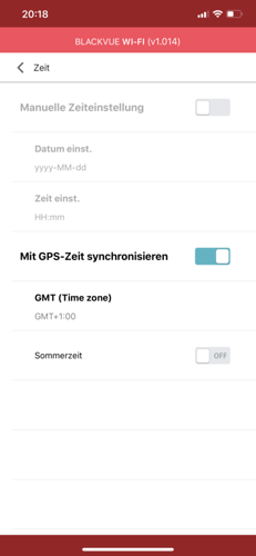

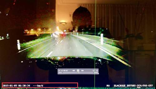

OK, kleines Update.
Erstmal Danke Jungs, ihr habt mich darauf gebracht, dass mein GPS nicht richtig tut.
Also meine Vermutung scheint sich zu bestätigen, das GPS meiner DR750S hat den Geist aufgegeben.
Wegen des Umtausches habe ich allerdings eine Odysse erlebt. Mein Händler (nicht der Generalimporteur) hat mir die Wahl gelassen, ob ich > 2 Monate warten möchte, wenn er die Kamera einschickt oder ich „vergünstigt“ eine DR900S haben möchte. Da ersteres für mich irgendwie unbefriedigend war, habe ich Option 2 gewählt.
Also neue BV kam an, heute installiert, GPS sofort nach Start da (blaue LED leuchtet). Bei der 750-er keine Chance, an gleicher Stelle.
Also mal den Generalimporteur kontaktiert (wie in der FAQ beschrieben) und gefragt, ob er mir helfen kann. Natürlich kann/will er das nicht, da nicht bei ihm gekauft. Ich warte jetzt noch, ob er mir weitere Workarounds zuschickt, um das Problem noch so zu lösen, ansonsten werde ich mich direkt an BV wenden und um Reparatur bitten.
Das komische ist, dass er bei GPS-Synchronisation der Zeit kein Problem hat, bei der Geschwindigkeit und dem Standort hat er einfach keinen Empfang (blaue LED leuchtet nicht, blinkt nur beim Start, danach ist sie aus).
Firmware Updates sind alle aktuell.
SD-Karte wurde bereits formatiert.
Reset mehrmals durchgeführt.
Hat von Euch jemand eine Idee woran es liegen könnte?
Wie gesagt, das Datum und die Uhrzeit werden über GPS-Synchronisation ohne Probleme erkannt.

Also ich war bis vor kurzem mit meiner DR750S sehr zufrieden. Die Qualität war schon nicht schlecht und auch der Parkmodus (nur mit Batteriewächter möglich) waren bei mir optimal. Leider ist mir hier das GPS flöten gegangen.
Die DR900S habe ich erst heute installiert. Muss ich erst riechtig testen.
@Milfrider
da GPS ja mal funktioniert hat und sonst nicht geändert wurde kann es ja nur ein defekt sein.
