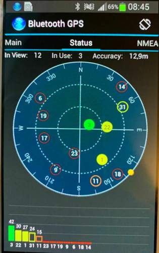

@Milfrider ,
Oder man lässt es sich mit nem Bluetooth gps und der entsprechenden Software anzeigen und wandert damit im Auto rum auf der Suche nach Empfang . In meinem Fall war es aussichtslos .
.jpg
Ahh, ja klar, Muss die blaue leuchten oder blinken?
