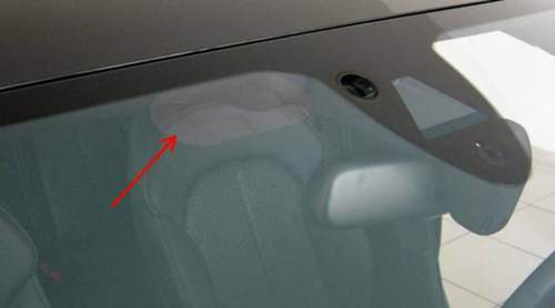

Ich habe mir kürzlich wegen diesem Problem die Scheibe vom Facelift einbauen lassen, da dir oben den Ausschnitt hat und seither keine Probleme
Ok Facelift habe ich ja schon von daher müsste es ja gehen oder doch ein Problem mit der Cam .
Beim VFL sieht mans besser...
Ausschnitt
So sieht’s bei mir definitiv nicht aus
Bei mir damals im FL sah es auch so aus. War Akustikverglasung
ab Fl war da ne Änderung. Der Bereich ist derselbe, aber das Fenster wurde "unsichtbarer".. man muss sehr sehr genau schauen um es zu sehen. Und genau dort pappt meine Cam... 😉

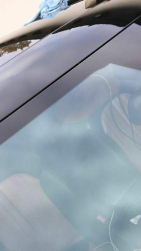

So nach wechsel
Also bei mir sieht man den Bereich nicht so einfach, weder von außen noch von innen. Bin beim Scheibenwechsel zufällig drauf gestoßen, im ausgebauten Zustand hat man die Stelle gesehen.
Ist ein VFL mit Dämm- und Akustikscheibe

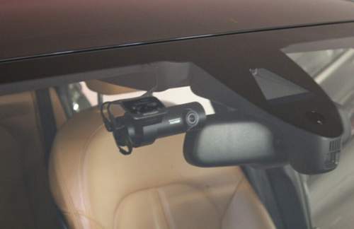

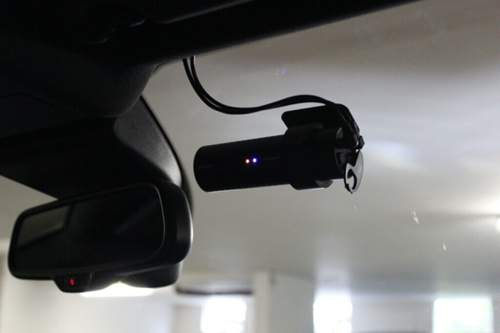

Eigentlich macht man die Abdeckung der Kamera zu und steckt dann den Stromstecker herein. Dadurch muss man den Stecker ziehen um die SD-Karte heraus zu bekommen. Damit wird verhindert dass man die SD-Karte während eines Schreibvorgangs herauszieht. Es wird schließlich auch geschrieben wenn die Zündung aus ist.

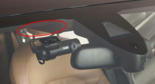

anbei kurzer Zwischenstand. Nachdem die zweite DR-900S keinen GPS Empfang im Auto hat ebenso wie ein bluetooth GPS Empfänger der zwar schon was älter ist, denke ich das es am Fahrzeug liegt.
Die DR900S funktionieren beide mit GPS in einem Auto ohne Dämm- bzw. Akustikglas.
Ich werde im neuen Jahr mal meinen freundlichen ansprechen und bitten sich zu dem Thema mal bei Audi schlau zu machen.
