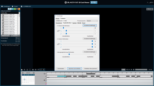

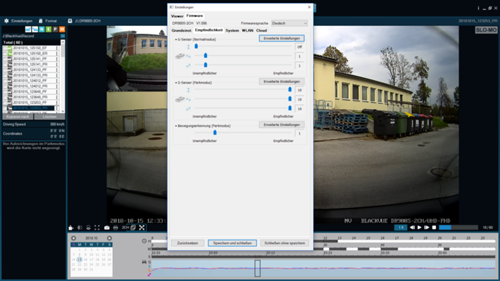

hier meine Einstellungen..
Trotz Rüttelns am Wagen: keine Aufnahmen als "E".
Dafür bei Bewegungserkennung bei 1 sogar Krähen drauf...
Sensoreinstellung

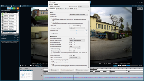

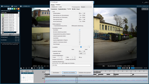

also ich hab AAS, meine Einstellungen könnt ihr jetzt in den pngs sehen..
Im vorletzten Bild hat er aufgezeichnet als ich hinten vorbeiging als Parkmodus (schwarz) dann beim Öffnen der Türe erst als "E"...
Das letzte Bild zeigt die "lange" Liste der PArkmodus aufnahmen welche durch Bewegung mit Empfindlichkeit 1 ausgelöst wurden...
@LJSkinny die meiniege hat einen Annäherungssensor wo manuell ne Aufnahme gestartet werden kann...
Grundeinstellung
Empfindlichkeit
System
+2
Ja, genau. Das ist normal.
Bewegung wird als P aufgezeichnet. Alles was keine Bewegung ist wird im P nur gebuffert.
Also Aufnahme P, wenn Bewegung, E wenn Erschütterung bei „Motion/Impact“ ansonsten muss Time lasse gewählt werden, wenn eine durchgehende Aufzeichnung in P gewünscht.
Bei Erschütterung im P, teilt dir die Kamera lautstark mit, das ein Aufprall erkannt wurde, so kannst du dann prüfen, was passiert ist.
Na da muss ich noch feintunen...
E kommt nur wenn ich schon losfahre.. das ist dann etwas sinnbefreit....
weiteres Update: im Parkmodus zeichnet er ja brav auf.
Wenn ich jetzt zum Wagen geh, zeichnet das die Kamera auf als Parkmodus normal. Wackle ich am Wagen, macht sie nix, öffne ich die Türe und schalte Zündung ein zeichnet sie als Ereignis auf. Das sieht jetzt für mich so aus als ob eine eventueller PArkrempler NICHT aufgezeichnet würde bzw nicht als Ereignis markiert...
EIne Meldung über eine Ereignis bekomme ich aber nicht, obwohl aktiviert in der SPrachausgabe und Cloud. Die Cloud meldet nur "Camera verbunden, Camera getrennt) übers WLAN des Audi...
