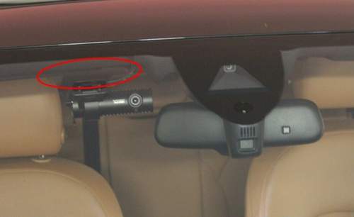

Also ich habe seit Jahren die Blackvue Systeme in unseren Fahrzeugen verbaut und es gab noch nie ein Problem mit dem DAB oder dem Keyless.
An der eingekreisten Stelle kommt das GPS Signal beim 4G auch durch Dämm- und Akustikglas, der Ausschnitt ist eigentlich für Mautsysteme gedacht.

Danke für die INfo und das bild - eine Frage: Hast du die blackvue auch mit "Rückkamera" am start - die DAB+ KLG Probleme tauchen angeblich erst beim Betrieb der Heckkamera auf.

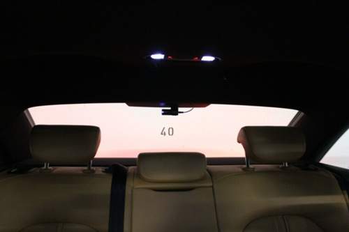

Ja natürlich auch mit Heckcam, die passt auch hinter das elt. Heckrollo.
Bild-9
das mit dem Kabel hättest du mal eleganter lösen können.
@Mic03 - wie hast du das Kabel für die Heckkamera verlegt (Himmel abgebaut oder eher "reingeklemmt"😉 und welche BackVue hast du da im Einsatz ?
