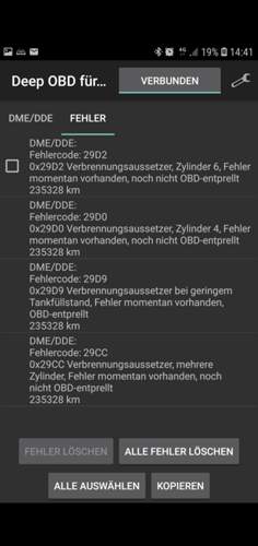

moin, ich hole den thread mal wieder hoch.
bei meinem N53 (Bj. 2010, 62.000km) ging es heute morgen los. davor kein ruckeln, nichts. war immer sofort da nach startknopf drücken. heute morgen ruckelte und vibrierte das ganze auto wie blöd, nach einigen sekunden ging die MKL an.
folgende fehlercodes sind gespeichert:
akutell
0029D2 - Verbrennungsaussetzer, Zylinder 6
0029D0 - Verbrennungsaussetzer, Zylinder 4
0029CC - Verbrennungsaussetzer, mehrere Zylinder

habe eben mal die motorabdeckung abgenommen und mal die zündspulen von 4&6 mit 3&5 getauscht. fehler wandert nicht mit. ich vermute nun stark die injekoren (aktuell sechs index 11 verbaut). preis bei leebmann 440€ das stück. ich glaub ich zünde die karre einfach an.
könnte es noch andere ursachen haben? ein befreundeter mechaniker tippt anhand der fehlercodes auf die nockenwelle, was ich beim N53 so aber noch kaum gehört habe. habt ihr ideen?
und hier im thread wurde von reinigen der injektoren gesprochen für 25-30€. welche firma macht dies?

Ich wurde die Finger weg lassen von so angebliche gereinigt Injektoren das was die machen kann man so zu sagen auch selber machen den beides bringt nichts.
Ich würde an deiner Stelle alle Zündkerzen erneuern Zündkerzen unbedingt von NGK nehmen.
Eventuell noch die Zündspulen erneuern Bosch oder Pelphi.
Das ist alles das billigste was du machen kannst wenn es noch immer so ist mit den Fehlern sind es sehr wahrscheinlich die Injektoren.
Ich hatte ähnliche Fehler gehabt lange her, und da war ein Injektor total kaputt gewesen und der hat den Fehler Verbrennungsaussetzer, mehrere Zylinder verursacht.
Die Injektoren Preise sind sowas alle von übertrieben worden.....
Und dann ist es auch noch so.....das wenn du neue Injektoren original bei BMW kaufst heißt es nicht das die dir auch welche verkaufen die in Ordnung sind, es gab ein fall da hat einer für teuer geld 6 neue Injektoren von BMW selber verbauen lassen und die Injektoren waren kaputt und wieder 6 neue von BMW verbaut natürlich dann wegen Garantie. Auch da waren wieder paar kaputt und wurden 2 Injektoren getauscht.
Und dann erst war wieder alles ok. Jetzt stelle dir mal vor du kauft dir selbst bei BMW 6 neue Injektoren und die funktionieren dann nicht was meinst du was du für Ärger hast.
Man sollte sich überlegen zu versuchen die Injektoren vom N54 Index 12 zu verbauen und hoffen das alles klappt. Aber warum sollte es auch nicht klappen......die vom N54 sind stabiler aber ob auch alles klappt die zu verbauen muss man sehen.
Injektoren heißt karre abbrennen......scheiß N53 Motor.

naja, ich versuche doch lieber erstmal zu reinigen (auch selbst) als diese direkt auf verdacht wechseln zu lassen und nachher bringt es erst nichts, aber tausende euros los.
zündkerzen sind noch keine 1000km alt.
eine zündspule kam scho mal neu (zyl. 2). als ich aber die betroffenen zylinder 4&6 mit den spulen von 3&5 tauschte, blieb der fehler bei 4&6. also kann man spulen fast schon ausschließen.
bmw hat mir nun eine kaltstartmessung angeboten und dann könnten sie sagen, ob ein injektor oder mehrere betroffenen sind.
habe in einem anderen thread nun auch was von lambdasonde gelesen. könnte diese auch den fehler auslösen? immerhin steht im speicher ja auch was von lambda

Zündkerzen sollten aber unbedingt NGK sein.
Ich habe da noch eine Idee was es sein kann weil du ja auch die Lamdasonden Fehler hast.
Es kann die KGE sein aber bei deiner Laufleistung sollte die nicht platt sein aber testen ist auch nicht verkehrt.
