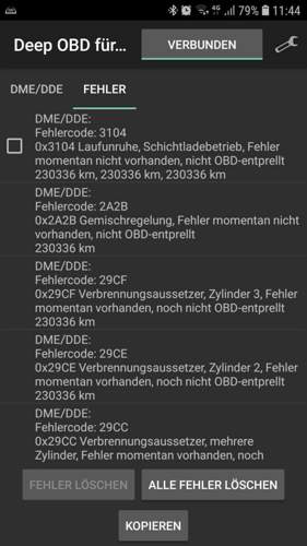

Habe genau die gleichen Symptome Bei kalter Motor N53 MKL an zündaussetzer Zylinder 2 u. 3
Zündkerzen neu Zündspuhlen neu HDP neu und nix hilft.
Durch den Ruckelnen Kaltstart kommen folgende Fehler seht auf dem Bild.
Gruß Dirk
Ich werde nachher mal folgendes versuchen Ersteinmal werde ich die Drehzahl wieder auf Original setzen es kann sein das beim Kaltstart die Drehzahl so hoch geht das er sofort in den Schichtladebetrirb geht wo er eigentlich erst in dem Homogen bleiben muss. Dann werde ich inpa warten und in das Menü gehen wo man den Homogen und Schichtladebetrirb umstellen kann sollte er automatisch auf Schicht ladebetrieb gehen stelle ich den sofort um auf Homogen mal sehen was passiert. Den der Fehler kommt ja angeblich nur im Schichtladebetrirb.
Gerade ebend ausprobiert aber hat auch nix gebracht. Also weiter suchen und abwarten.

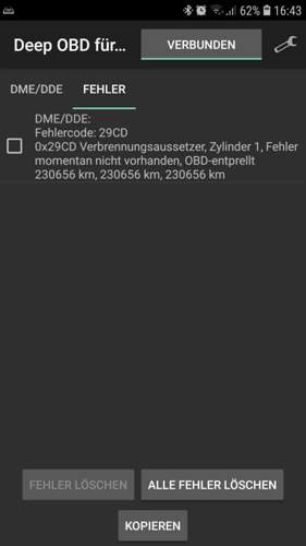

Gesten als ich das Auto im Stand laufen lassen habe, ist bis jetzt nur ein Fehler immer wieder reingekommen 29CD Verbrennugsaussetzer Zylinder 1.
Ob alle anderen Fehler wieder kommen ist ab zu warten.
Als der Fehler 29CD und MKL anging Auto aus wieder an nach paar Sekunden wieder MKL Auto aus nach paar Sekunden wieder MKL 3x hinternander.
Jetzt habe ich von Zylinder 4 auf Zylinder 1 die Zündspuhle getauscht und werde das mal probieren wenn das nix bringt dann die zündkerze untereinander tauschen wenn das nix bringt Injektor untereinander tauschen und wenn das nix bringt noch die Leitung zum Injektor tauschen dann bin ich was das betrifft durch. Solte der Fehler nicht auf Zylinder 4. Wandern dann weißt ich nicht weiter.
Ich werde berichten.

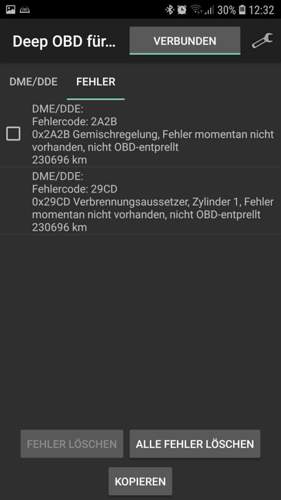

Ich habe jetzt alles was man auf Zylinder 1 zu Zylinder 4 und umgekehrt getauscht der Fehler bleibt auf Zylinder 1
Ich habe immer die Fehler wie auf dem Bild.
Gruß Dirk
Ich weiß nicht weiter.
Gruß Dirk

Wie gesagt habe ja alles aus Zylinder 4 in Zylinder 1 gepackt der Fehler bleibt bei Zylinder 1
Ich habe ein Benziner da kann man das Agr Ventil doch nicht stilllegen oder doch dachte es geht nur beim Diesel.
Gruß Dirk
