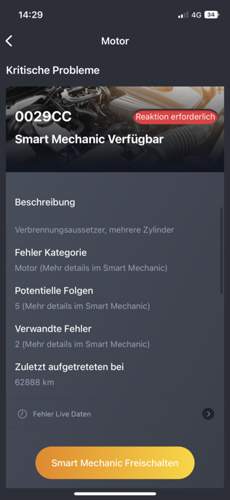

das sind die aktuellen fehler. habe diese weiter oben auch schon mal gelistet, sind noch fehler zum stickoxidsensor hinterlegt

Das Fehlerbild kann die KGE sein, oder aber die Injektoren. Ohne INPA wirst du das aber nicht herausfinden können, weil du nicht siehst, ob-
- das Gemisch beim Starten Fett oder Mager Läuft bzw. wie das MSG dagegensteuert
- die Adaptionswerte der Injektoren unbekannt sind
Zudem sind die NOx Fehler immer kritisch, weil die Adaptionen dann teilweise nicht mehr korrekt abgepasst werden.
