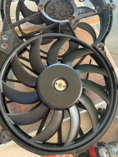

Hallo, welche Drehrichtung hat der Klima Lüfter bitte?
Das sieht man anhand der Rotorblätter.
Hab damals bei einem großen KFZ-Teilehändler einen Bosch Elektrolüfter gekauft (BOS0986338106 / 1740-110059 / 4047026322927)
Bei dem musste ich aber das Lüfterrad an den noch funktionierenden Motor machen und die Positionen tauschen. Der von der Klima mit dem vom Kühler tauschen…

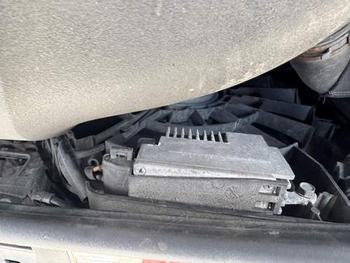

Darf ich euch fragen, ist das Teil am Foto das zugehörige Steuergerät oder sind das die bei den Lüftern selbst?
Vielen Dank für eure Hilfe!
LG
Gustav
Motorluefter-audi-steuergeraet
das Steuergerät sitzt immer direkt am Lüfterrad (siehe Bild)

Das wird auch das Zentrale Steuergerät sein welches Lüfter 1 und 2 unterschiedlich ansteuert. Es laufen ja nicht immer beide zugleich.
Die die kaputt gehen sind die am Lüfter direkt dran... laufen voll Wasser oder die Lötstelle löst sich.
So meine Erfahrung und hatte das Problem selber. Nach dem kompletten Lüfterrahmenausbau war ein Steuergerät abgeraucht und beim anderen hatte sich die Lötstelle von einem Kabel gelöst. Die sind auch recht lieblos eingeklemmt mit nem Lötpunkt drauf- Pfusch in meinen Augen.

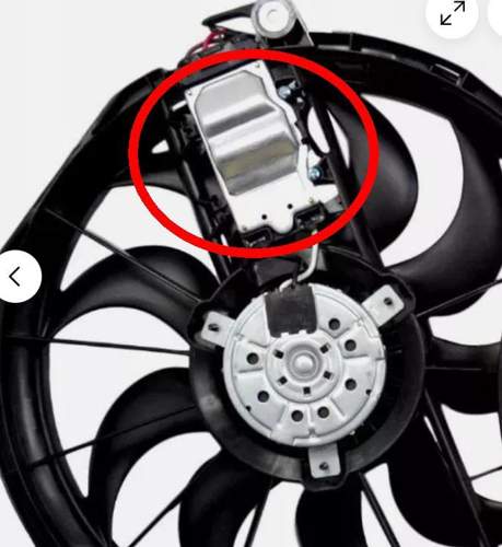

Hi, wir suchen fuer einen CANA 2 7 TDI Motor den kompletten Lüftersatz.
Würde dieser passen?
Gemäß Ersatzteilkatalog gibt es da ja verschiedene und welche Unterschiede gibt es mit Anhängerkupplung?
https://www.ebay.de/itm/396307022032?...
Auf 7zap gibt es jedes Detail dazu. Inklusive sämtlicher PR Nummern. Diese benötigt man, um herauszufinden ob mit oder ohne AHK. Ist das wirklich so schwer? Warme Länder fällt weg.
https://audi.7zap.com/.../?...
Ja, das ist alles richtig. Jedoch finde ich im Etka eine Abbildung bei Anhänger Betrieb, die nur ein Steuergerät hat.
Meiner hat eine AHK, ich habe jedoch 2 direkt auf den Lüftern sitzende Steuergeräte. Jeder kennt diese, die mit der Zeit einfach weg gammeln.
Jetzt möchte ich beim bestellen keinen Fehler machen.
