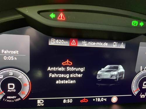

Das Auto ist jetzt genau eine Woche alt.
Auf dem Heimweg nach München bei 200 km/h geht das Auto in den Notlauf. „Antrieb Störung“
Das Ganze mehrmals nach Neustart, auch bei der „Probefahrt“ der Audi-Werkstatt
Jetzt bleibt er in Ingolstadt...
Mal sehen wie das weitergeht mit dem Wagen....
Nur kurz zur Info weil mich ja einige schon steinigen wollten dass ich das arme Auto nicht pfleglich eingefahren haben soll.
Es ist ein Rohr des Ladeluftkühlers gebrochen.
Es ist ist bekannter Materialfehler und wird ausgetauscht.

Besitzer eines A6 Avant 45 TDI 4K/C8 und habe genau dasselbe Problem Wagen ließ sich nicht mehr starten "Antrieb Störung!" Bitte stellen Sie ihr Fahrzeug sicher ab und suchen Sie den Service auf. Hat sonst noch jemand dieses Fehler gehabt? Meiner ist nun beim Audi-Service kläre gerne auf sobald ich weiß was es war.
Steht doch auf Seite 1 was das Problem war.
Ist nur in Hinblick auf die Fehlermeldung fraglich ob es das wirklich ist/war... Also für Alle die es interessiert es ist ein defektes Steuergerät für die Kraftstoffpumpe gewesen - Fehler ist Audi scheinbar bekannt....

5 Minuten nach dem Start kommt bei ca. 70km/h Leistungsverlust bis runter auf 40km/h. Gasannahme hat nicht mehr funktioniert. Jetzt sitze ich schon ne Stunde im Wald und warte auf Hilfe!

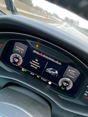

Hatte heute auf der AB diese beiden Fehlermeldung und mein Fahrzeug (A6 50TDI) ging ins Notprogramm.
Als ich den Motor ausgeschalten und wieder neugestartet hatte ging wieder alles ganz normal.
Bin anschließend auch noch 300km ohne Probleme gefahren.
Beim letzten Kundendienst vor 4 Wochen (30k) wurde das Getriebeupdate eingespielt.
Weiß natürlich nicht ob‘s da einen Zusammenhang geben kann, aber die ersten 30k km hatte ich noch keine Probleme mit irgendwas.
Das gleich zur selben Zeit Fehler mit dem Adaptiven Fahrassistenten und dem Antrieb auftreten halte ich für sehr verwunderlich.
Hatte das schonmal jemand?

Ignorieren und weiterfahren, zur Not AUDI Pannenhilfe rufen.

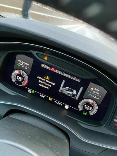

Hab mal genau drauf geachtet, es ist wirklich immer im kalten Zustand, mittlerweile täglich, meistens unter Last, z.B. beim Berg hochfahren oder ähnliches, gibt einen kurzen Ruckler, als ob der Motor ausgeht und dann kommt direkt die Störungsmeldung mit Antrieb, Störung, Bitte Service aufsuchen.
Werde heute mal beim Händler vorbei schauen, bin gespannt, was raus kommt.
Halte Euch auf dem Laufenden
[Von Motor-Talk aus dem Thema 'Antrieb: Störung, Adaptiver Fahrassisten: Störung' überführt.]
Sodele, eben vom Händler gekommen, da das Problem immer wieder aufgetreten ist. Wurde festgestellt, dass die Glühkerzen einen zu hohen Verschleiß aufweisen und das ein Riss im Ladedruckrohr vorhanden ist.

Sodele, eben vom Händler gekommen, da das Problem mit der Antreibsstörung auch bei mir immer wieder aufgetreten ist. Allerdings habe ich gelernt, dass es da mehrere Ausbaustufen von gibt, falls dies der richtige Begriff dafür ist. Bei mir war die Warnung gelb, was wohl noch nicht so schlimm ist, wie ich bei CrashDech gesehen habe, war es rot und auch eine etwas andere Fehlermeldung. Bei mir lautet sie: Antrieb Störung! Bitte Service aufsuchen
