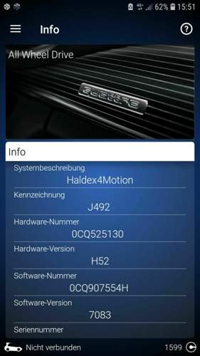

Ab welchem Mj gab es ab Werk den Stand 7083 ?
Also die Datei die ich ihm geschickt habe, soll am 9.1.2017 erzeugt sein.
Aber in diversen MJ16 habe ich meine ich auch schon die 7083 gefunden. Kommt halt drauf an. Mj 15 hatte z. B je nach ez 7081 oder schon die anscheinend schadhafte 7082. Dann wird wohl im MJ16 irgendwann der Wechsel auf die 7083 gewesen sein. Ab mj17 definitiv dann.
Im mj 18 Tiguan hatte Ich schon die 7084.
Hat ganz gut gearbeitet, also nie Schlupf, war aber auch nur ein 150ps.
Ich habe in meinem MJ16 B8 die SW 7083.
Wahrscheinlich wird dann in meinem B8 MJ 19 dieser Stand drauf sein.
Bis lang hatte ich noch kein MJ19 passat mit allrad, um zu gucken ob weiterhin die 7083 oder wie beim Tiguan die 7084.

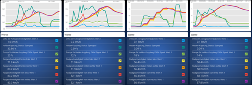

So liebe Gemeinde. Ich habe jetzt auch die Version 7083 drauf und empfinde es als riesen Unterschied - zum Positiven. Auch die Diagamme bestätigen es. Folgend eine kurze Schilderung zu den Diagrammen (die ersten beiden sind Wiederholung). Situation: ich biege bei nasser/feuchter Fahrbahn auf die Hauptstraße und mitten auf der Kreuzung gebe ich Vollgas und beschleunige.
Szenario 1
v7082 in Original-Konfig => sehr lange durchdrehende Vorderräder. auch nach dem Schaltvorgang wieder.
Szenario 2
v7082 mit 'hoher Traktion' Konfig => etwas mehr Grundsperrung, dennoch sehr lange Schlupf
Szenario 3
v7083 mit 'hoher Traktion' Konfig => gefühlt kein Druchdrehen. Sehr gute Traktion
Szenario 4
-Wdh von Szenario 3- => beim Abbiegen kurz Schlupf, elektronisch gedrosselt, dann volle Traktion
- die Kurve für die Differenzialsperre (dunkelgrün) ist rechts annähernd gleich
- die Kurve für die Ansteuerung der Pumpe (hellgrün) ist offensichtlich höher
- die Kurve für den Schlupf (hellblau) hat weniger Ausschlag / Peaks
Warum er dunkelgrüne Wert gleich zu sein scheint, aber das Fahrempfinden besser, kann ich nicht beurteilen. Entweder werden die Werte für die Ausgabe anders interpretiert oder sind es nur Nuancen, wie für die bessere Traktion ausreichen.
Fazit: Mit der alten Softwareversion hatte ich ständig leiernde Vorderräder. Mit der neuen Version (7083) habe ich endlich wieder Allrad-Empfinden. Ein rutschendes Vorderrad beim Abbiegen verursacht eine kurzzeitige Leistungsdrossel, bis es mit voller Traktion weiter geht. Ein riesen Unterschied zu vorher - kann ich nur empfehlen.
Wie es mit der Gewährleistung aussieht, wenn das Update nicht von VW kommt, weiß ich nicht. Das Update ist möglich mit Hilfe versierter VCP-User oder beim Freundlichen.
Edit:: auch für den Folgeeintrag: Ich habe es mit freundlicher Unterstützung von Passat-B8BiTDI und bin sehr zufrieden damit. Nur das Update: 3 Minuten. Mit Vor- und Nachbereitung: viertel Stunde
