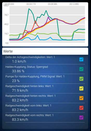

Hallo, ja das erscheint mir nicht immer ganz so gravierend. Hier mit Einzelrad-Aufzeichnung in ähnlichem Szenario. Der Schlupf ist kürzer, da Fahrbahn fast trocken.
- Gas am Ende des Abbiegevorgangs
- Schlupf nach Schaltvorgang
- bei ca 50 noch mal Vollgas
Störend ist für mich dennoch, dass das Durchdrehen gefühlt so lange dauert. Daher habe ich den Eindruck, dass nicht ausreichend Kraft nach hinten geht.

Also, was auffällt, dein Rad hinten links hat 10km/h Differenz, Fehlermeldung?
Deine Haldex Ansteuerung ist prinzipiell recht hoch, also könnte es an dem Sieb liegen.
Aber....., du hast laut Diagramm nur einmal bei etwa 4s einen Schlupf auf beiden Vorderrädern(kurz, erst das eine, dann kommt das andere hinterher, gleichzeitig baut die Haldex druck auf und der Schlupf verschwindet komplett), also eine Differenz zu hinten.
Ansonsten dreht nur vorne links oder Rechts durch, da kann der Allrad hinten natürlich auch nichts gegen machen, das sind Verhaltensweisen des Differenzial.
Was mich wundert ist, daß die EDS oder je nach Situation XDS das nicht unterbindet.
Ich würde dir definitiv eine Anpassung meinerseits anbieten, dann testet du es nochmal.

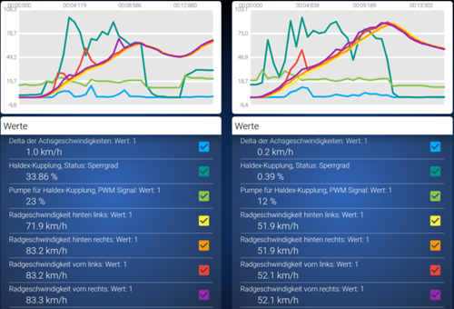

Hallo Leute, mit Unterstützung von Passat-B8BiTDI habe ich die Einstellung im Allrad von "Normal" auf "bessere Traktion" verändert. Im beigefügten Bild ist der vorher-nachher-Vergleich zu sehen. Beides an der gleichen Stelle mit regennasser Fahrbahn mitgeschnitten - Abbiegevorgang normal begonnen, ab der Hälfte Vollgas um die Symptome etwas zu provozieren. Anschließend weiterhin etwas Schlupf bei Geradeausfahrt und Schaltvorgängen wahrzunehmen.
links: kalter Motor und kaltes Getriebe, Allrad in Normal-Konfiguration
rechts: warmer Motor und warmes Getriebe, Start-Stopp geht nicht vermutlich wegen Regenerationslauf, zusätzlich Konfiguration auf mehr Traktion eingestellt
In beiden Szenarien ist zu sehen,
-dass das Vorderrad der Innenkurve deutlich Schlupf hat, also durchdreht.
-dass nach Schaltvorgängen noch einmal etwas Schlupf an der Vorderachse auftritt.
-dass die Haldex-Kupplung unter Last zwischen 50 und 80% die beiden Achsen koppelt
-dass im Schiebebetrieb die Haldex-Sperre gegen 0 geht
Nach der Anpassung der Traktons-Konfiguration hat sich geändert,
- dass bereits bei leichtem Fahrbetrieb prinzipiell eine Haldex-Sperre von mindestens ca. 10% erfolgt
mein Fazit nach ersten Tests mit der Anpassung:
- gefühlt minimal besser, aber keine Traktionsverbesserung unter Volllast
- offensichtlicher Schlupf an der Vorderachse erfolgt weiterhin
- gefühlt war der Allrad im Passat B6 (VR6, Benziner) besser - bezogen auf die Traktion, neigte aber auch zum Übersteuern (damit kam ich gut zurecht, muss nicht jedem gefallen)
