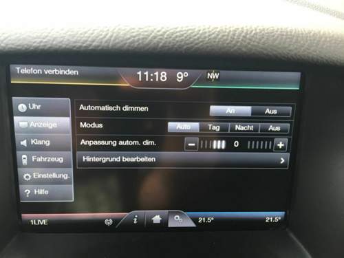

Moin,
bei mir klappt damit dem Abdunkeln im automatischen Modus auch gut. Man muss natürlich die Funktion "Anpassung autom. dim." entsprechend ins Minus regeln,sonst bleibt es auch nachts sehr hell,hab ich zumindest anfangs nicht richtig eingestellt und mich auch gewundert :-)
@Andi2011 schrieb am 18. Oktober 2015 um 11:24:33 Uhr:
Moin,
Hallo
Danke für den Tipp und für das Foto , ich werd es mal versuchen mit der Einstellung .
