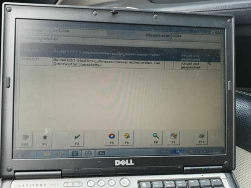

Auch wenn ich Euch permanent mit den Problemen meines E320 CDI 4matik nerve muss ich es wieder bei Euch probieren weil selbst MB keinen Rat weiß außer Teile tauschen, tauschen, tauschen........
Fangen wir an mit dem Hauptproblem, das ruckeln!
Wenn das Auto mehr als 10 Minuten steht habe ich folgendes Problem:
Auto springt problemlos an! Gibt man gaaaaanz dezent Gas passiert überhaupt nichts und man kann irgendwann problemlos fahren!
Gibt man normal Gas, wie beim regulären fahren, fängt das Auto bei 2000 u/min heftigst an mehrfach zu ruckeln! Das fühlt sich in etwa so an wie in einem altem Benziner-Kadett bei dem der Verteilerfinger Schrott ist!
Es setzen auch nicht einzeln Zylinder aus sondern gefühlsmäßig alle!
Wenn man es schafft rechtzeitig vom Gas zu gehen passiert gar nichts! Man kann dann sofort wieder Gas geben und ganz normal fahren mit der vollen Leistungsspanne bis 240 km/h

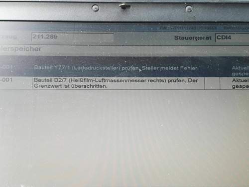

Wenn man es nicht schafft rechtzeitig vom Gas zu gehen springt der Motor ins Notprogramm! Ich starte dann während der Fahrt Launch und lese den Fehler aus! Mir wird dann der altbekannte Fehler: "2510-1 Ladedruckregler Signalfehler" angezeigt! Lösche ich dann den Fehler während der Fahrt kann ich mit der vollen Leistungsspanne weiter bis 240!
Beide Varianten funktionieren dann stundenlang bis ich das Auto 5 Minuten abstelle.
Dann geht alles wieder von vorne los!
Gefühlsmassig habe ich das Problem seit das Wetter kalt geworden ist!
Ich habe auch schon die Optimierungssoftware wieder entfernen lassen und die Originale aufgefahren mit dem gleichen Ergebnis!
Mein Freundlicher würde alles die Teile Stück für Stück, wie Turbolader, Krümmer, Steuergerät tauschen bis der Fehler gefunden ist! Das ist für mich nicht realistisch bei einem 10 Jahre alten Auto! Hat vielleicht noch irgend jemand eine Idee was ich überprüfen könnte weil es ja eigentlich ein klasse Auto ist?
Das zweite Problem ist der Luftmassenmesser mit dem ich auch schon ewig "Huddel" habe. Seit unendlichen Zeiten besteht bei mir der Fehler: 2646-1 Prüfkomponente B2/6 (links Heissfilm-Luftmassenmesser) Wert ist über Schwellenwert! Ok habe ich gedacht, besorgst Dir ein gebrauchten, überprüften LMM weil das Geweih beim Freundlichen horrend teuer ist! Resultat war die gleiche Fehlermeldung! Heute habe ich vom Freundlichen ein Angebot bekommen Das Geweih mit beiden LMM, original von MB, in neu und weit unter 200 Euro. Das konnte ich nicht ablehnen. Also habe ich das Teil gekauft und eingebaut und was soll ich sagen? Die Diagnose zeigt Fehler: 2646-1 Prüfkomponente B2/6 (links Heissfilm-Luftmassenmesser) Wert ist über Schwellenwert! das war es also auch nicht und wieder einen Batzen Geld versenkt! Das alte Teil war komplett in Ordnung! Eine Strommessung auf dem Stecker ergab keine Unregelmäßigkeiten.
So langsam bin ich mit meinem Latein am Ende! Wenn ich das Problem jetzt nicht hin bekomme geht die Kiste weg und es gibt wieder einen S210-er- 320-er mit Reihensechser Dann mach ich zwar bestimmt Miese aber ich habe weit weniger Probleme als im letzten halben Jahr!
Vielleicht hat noch jemand eine Idee wonach ich zwischen den Jahren noch schauen kann!

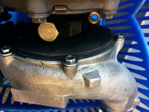

Genau das versuche ich. Ich halte euch auf dem Laufenden. Turbo liegt hier im Büro auf der Fensterbank. Fahre direkt nach Feierabend dort vorbei. Der "Laden" machte letztes Jahr einen vernünftigen Eindruck. Hoffe, dass sich das dann auch bestätigt
Ich drücke Dir die Daumen.
Gruß Thomas
@W211BJ2005 schrieb am 6. Juni 2017 um 07:28:59 Uhr:
Hallo Beningo.
Das bezahlte Teil würde er mit der Rechnung nur in ungebrauchtem Originalzustand ersetzt bekommen. So, wird sich der Händler darauf herausreden, dass der Turbolader unsachgemäß eingebaut und dadurch beschädigt worden ist. Wenn es eine Turboladerbude war bei der dieser gekauft wurde, wäre es noch möglich diese an der Ehrenwurzel zu packen und denen klar zu machen, dass man eine "solche Qualität" nicht von einem "Spezialisten" wie sie es sind erwartet hätte. Um so vielleicht wenigstens eine Reparatur/Überprüfung recht günstig zu erhalten.
Vielleicht hilft hier ein wenig schleimen. (;-)))
Gruß Thomas
Das stimmt nicht einbauen und auf die ersatzteil Garantie bestehen. Habe es auch selbst so gemacht .

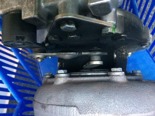

So ihr lieben. Komme gerade aus Solingen (NRW) zurück. Was soll ich sagen, ohne die Rechnung vorzuzeigen, hat er sich mein Problem angehört und meinte nur, wenn ich ca. 15-20 Min. Zeit habe, würde er sich das anschauen. Nach gut 20 Min. kam er zurück mit einer völlig zerstörten Dichtung des Abgasgehäuses. Er meinte, dass es evtl. am Kat oder am DPF liegen könnte. Ich soll nächste Woche mal zum Fehlerauslesen reinkommen. Bezahlt habe ich Trinkgeld für die Kaffeekasse! Das nenne ich Kundenservice. Ich bleibe also dabei, dass man diese Firma empfehlen kann. Habe mir gerade noch alle Dichtungen Abgasseite bei MB neu geholt und warte jetzt auf den neuen rechten Krümmer.
Hallo chruetters. Ich habe auf jeden Fall die Daumen gedrückt. Tolle Bude, die noch etwas auf ihre Produkte hält.
Gruß Thomas
Hast du dir auch den anderen Krümmer angeschaut? Tut zwar wehr aber ich würde bei deiner Km-Leistung beide tauschen.
@Otako schrieb am 7. Juni 2017 um 18:01:07 Uhr:
Aber sicher das. Der Krümmer ist in Ordnung. Ich weiß, Du hast Recht. Wie @jpebert schrieb, ich schraube gerne. Der nächste Winter kommt bestimmt. Da muss ich was zum Überbrücken der Winterzeit haben.
Vielen Dank an die, die Daumen gedrückt haben. Wäre echt ärgerlich gewesen, wenn der Turbo nach 8 Monaten wieder hin gewesen wäre.
Hallo und Guten Abend
Möchte nach 2 Tagen wieder mal einen Zwischenbericht geben. Nachdem ich am Montag die argen Probleme hatte, ich das Gestänge vom LDS zum Turbo demontiert und geölt habe macht das Auto kein Theater mehr. Auto zieht durch, ruckelt nicht und springt nicht ins Notprogramm. Es hat auch noch nicht geregnet seitdem also kann ich nicht sagen ob es vielleicht doch damit zusammen hängt! Auch eine gestrige Hängerfahrt ging Klasse!
Ich bin mal vorsichtig optimistisch!

Meine Befürchtung hat sich bestätigt.
Letzte Nacht hatte es geregnet und die Strassen waren feucht. Also nichts wie los!
Nachdem ich durch die Stadt, im Halbgas, gezuckelt war bin ich auf die Bundesstraße und hab Gas gegeben. Keine Frage was kam, natürlich nix, also Notprogramm. Fehlermeldung: Ladedruckregler-> fehlendes Signal
In der Firma habe ich dann mal wieder die unteren Motorverkleidungen angebaut weil ich die die ganze Zeit weggelassen habe. Ansonsten habe ich keine Ideen mehr!
Als nächstes werde ich wohl wahrscheinlich einen Motorkabelbaum erstehen weil tauschbare Teile gibts ja bald keine mehr. Muss mal schauen was der kostet!

Jo, fahre mal. Vielleicht regnet es nicht.
Wichtig ist der letzte Absatz! Es ist kurzweilig, hier mitzulesen.
Ansonsten versuche doch Folgendes:
Wagen in den Hof stellen und starten.
(Motor sollte nahezu kalt sein)
Klima an. Lüfter muss anlaufen.
Nun mit einem Gartenschlauch Wasser nur über eine Seite des Motors sprühen. Die andere bleibt trocken.
Ggf. auch danach ne Runde fahren.
So könntest Du eventuell den Fehler einkreisen.
