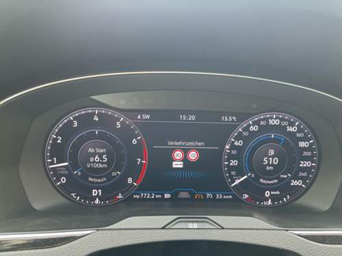

habe meinen aus 2018 vor einigen Monaten auf Bernstein Pünktchen und Bernstein Striche bei 30 und 50 km/h eingestellt.
Soeben wollte ich dann mal blau haben. Pünktchen gehen auch blau, aber ich finde keine Einstellung das 30 und 50 km/h blaue Striche bekommen.
Bin ich doof oder geht das nicht?

Schade halt das der Tacho bei 30 und 50 bei blau keine Markierungen hat, was bei Bernstein ist

Eigentlich sollte das mit der Markierung weiterhin klappen. Du kannst ja 2 Kanäle bearbeiten, Tube und Varianten, musste mal etwas probieren.
Weil auf deinen Foto ist bei Blau ja auch kein Strich bei 30 und 50 in anderer Farbe.
Somit sollte das nicht an der Farbe liegen.

Aber bei Bernstein ist es wie oben beschrieben mit 30 & 50 km/h, bei blau finde ich keine Kombination die das kann.
Logisch ist das nicht

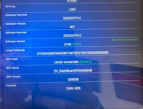

Also ich habe eben nochmals rumgespielt am 3G0920791C
Ich bekomme es nicht hin. Bei Bernstein sind die Markierungen 30+50 auch bernstein, bei blau bleiben 30+50 weiß.
Warum auch immer.

Ja dann wirst du bernstein auswählen müssen und dir für das Infotainment und aid die Möglichkeit freischalten, per Ambiente die Farbe auszuwählen.
Ich habe auch keine farbige Ambiente Beleuchtung, kann aber dennoch darüber meine Farben vom AID und DP einstellen.
Geht das mit OBDELEVEN oder geht das tiefer mit flashen etc.?
Das sollte prinzipiell auch mit OBD11 gehen, es müssen massig Anpassungskanäle im BCM gefüllt werden.
Ja ist alles codieren und apk, somit prinzipiell auch mit obd11 möglich.
Außer Hardware/Software diverser Steuergeräte nicht passend.
