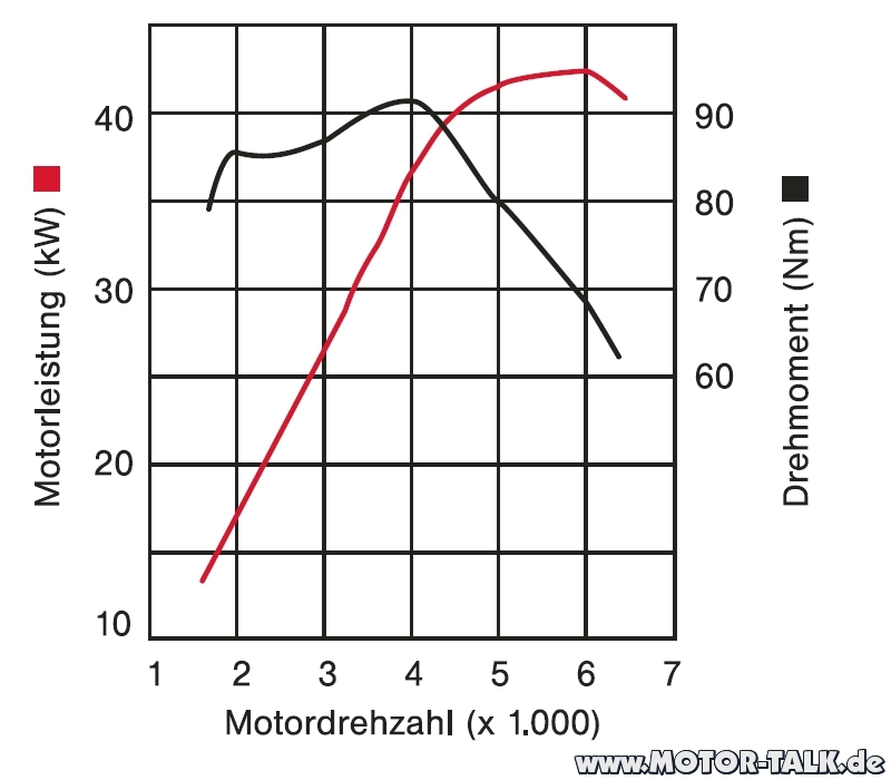

Hier die Drehmomentkurve des EJ-VE (1.0 im L251, M100 und Trevis) :
http://www.motor-talk.de/.../Attachment.html?...
Hier die eines Opel 1.4 :
Wenn man von einem "langen" Getriebe spricht, dann meint man eines, das eine hohe Endgeschwindigkeit liefert (vorausgesetzt die Leistung reicht aus). Ein "kurzes" Getriebe ist hingegen eines, das eine niedrige Höchstgeschwindigkeit ermöglicht, aber den Durchzug verbessert.
Je kürzer ein Getriebe desto mehr Kraft kommt an den Rädern an.
