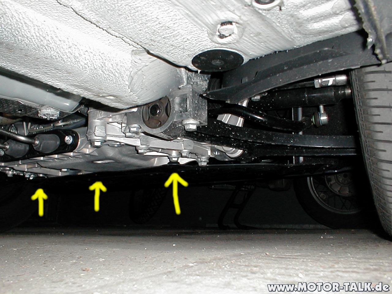

ich wollte am WE an meinem Caddy den Unterbodenschutz (Motorabdeckung unten) nachrüsten lassen. Mir wurde die 1K0 825 237AG genannt, welche mir aus dem Forum bekannt ware. Nun wollte der Meister selbst das Ding montieren und meinte, da wären an meinem an den Seiten keine Bleche für die Halterung. Grosses Fragezeichen bei allen Beteiligten. Heute ruf ich den "Fritzen" an um mal zu fragen, was da nun los ist - aber auch bei VW selbst und VW Teile hat wohl keiner ne Ahnung, was für eine Motorabdeckung unten man bräuchte damit die passt, oder was für Bleche man bräuchte damit die o.g. passt.
Hat hier jemand mehr Ahnung als die Null-Ahnung-Nasen-vom-Dienst?
Schon mal Danke für die Ahnung ;-)

Im Grunde genommen habe ich ihm das gesagt. Die ...235...er habe ich ihm auch genannt, da meinte er aber, dass die nicht passen würde, sondern bei der 237 AG würde stehen, dass die für Kombi und Kasten 2009er BJ passen würde. Nur kommt er jetzt, dass da irgendwelche Bleche nicht passen bzw. gar nicht vorhanden seinen. Er würde aber mal schauen, ob man die bestellen kann. Ich habe ihn dann mal darauf aufmerksam gemacht, dass so eine Motorabdeckung unten meiner Meinung nach Stand der Technik wäre. Natürlich reden wir hier von einem Nutzfahrzeug, aber das heisst ja auch nicht, dass es keine Servolenkung geben würde oder der Wagen keine verzinkte Karosserie hätte. Da hat er mir zugestimmt und dann aber direkt wieder darauf hingewiesen, dass er es aber nicht weiss. Na supi, wer weiss es denn dann? Ich habe da ein wenig das Gefühl, dass sich da keiner drum kümmern möchte, und wenn doch, dann aber richtig entlohnt wissen will. Ist nur ein Gefühl, aber die wollen noch nichteinmal mit den Lohnkosten für den Einbau der Einstiegskanten rausrücken. "ja, das kann man ja nicht so genau wissen, wie lange man da klebt....bla bla bla"
Nun aber zum Thema zurück, hat denn einer ne Ahnung welches Blech die meinen könnten, und was beim 2009er Caddy anders ist als bei einem 2007er oder 06er? Und wenn dann noch einer ne Artikelnummer, oder Bezeichnung hat, die ich weiterleiten kann, dann komm ich mit meinem Freundlichen vielleicht auch ans Ziel.

Mit den Blechen an der Seite meint der "🙂" bestimmt jeweils seitlich die vier Befestigungen:
8 St. N 103 216 02 (Mutter aus Blech)
und die dazu gehörenden Schrauben
8 St. N 103 546 02 (Schraube)

Allso ich habe für meinen 2008 er 1,4 folgende Teile verbaut :
3 X 1K0825951 Schraube 1,86 €
8 X N10321602 Mutter 3,36 €
8 X N10354602 Schraube 1,68 €
1 X 1K0825237AG Dämpfung 37,35 €
Preise plus MWSt.
Das Teil war innerhalb von 15 Minuten eingebaut (auf der Straße )😁
Hoffe das hilft Dir weiter
Grüße Gerd

Ich habe jetzt mal Fotos gemacht und mit den Fotos verglichen, die hier gepostet wurden.
http://www.motor-talk.de/.../Attachment.html?attachmentId=514965
http://www.motor-talk.de/.../Attachment.html?attachmentId=556381
ich hatte gesehen, dass die 237 AG die mit den Noppen ist, und genau die hat mein Freundlicher wohl auch versucht zu montieren (habe ich durch die Scheibe erspäht)
Wenn ich die Löcher in meinen Unterboden zähle, finde ich für jedes Loch in meine Auto ;-) ein Loch in dem Unterbodenschutz. Wo bitte kann da was fehlen.
Hinten die drei Gewinde sind da, an den Seiten sind die vier Löcher vorhanden und vorne das Loch ist auch zu finden.
Ich spiele gerade mit dem Gedanken ihm zusagen, er soll mir das Ding ins Auto legen und ich machs selbst. Bin zwar kein Handwerker-Typ, aber das scheint mir leichter als ein Ü-Ei zu sein.
Gruss
(Falls jemand an den Fotos was finde, woran es liegen könnte, dass es nicht passt - bitte her mit der Info)
