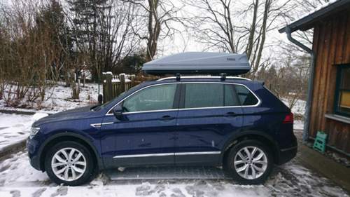

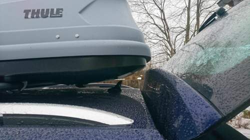

ich habe heute meine Thule Touring 780 L mit Atera Signo Relingträgern auf den Tiger gepackt.
Passt m.M.n sehr gut, Heckklappe lässt sich ganz öffnen, zur Antenne habe ich ca. 1,5cm Luft.
Im unbeladenen Zustand kommt der Tiger damit auf eine Gesamthöhe von 2,10m.
Grüße Thomas

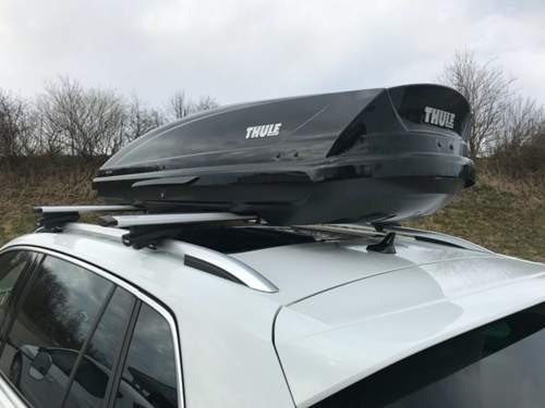

Originele vw dachtrager mit Thule Dynamic M
@ dutch Tiguan
Schöne Felgen:)

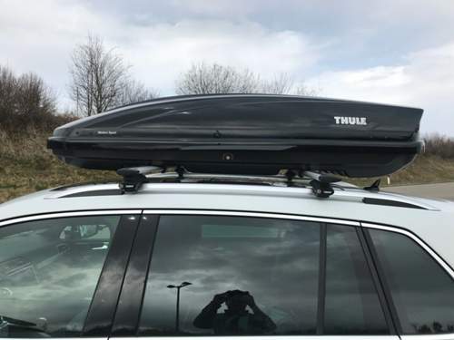

Thule Motion Sport mit Wingbar
