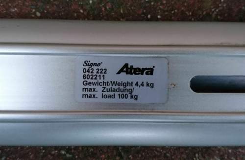

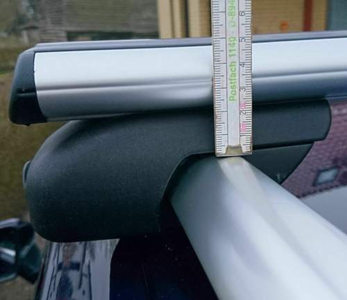

Sodele,
ich habe das ganze mal vermessen und Bilder gemacht. Von Oberkante Reling bis Oberkante Träger sind es 5cm.
Es ist ein Atera Signo Relingträger.
Grüße Thomas
