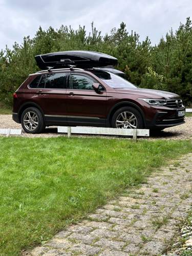

Hier eine Thule L mit 400l auf dem normalen Tiguan.
Passt perfekt und Heckklappe geht normal auf

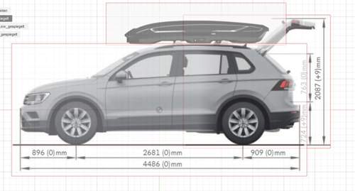

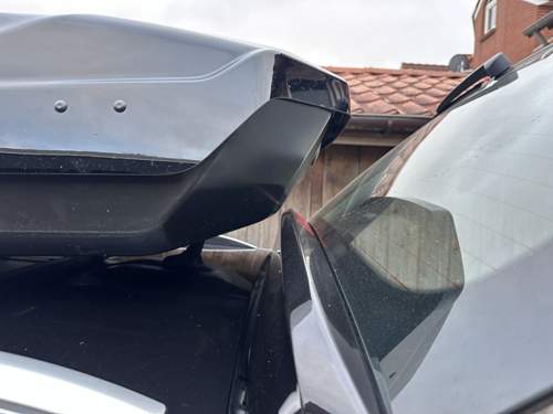

da ich nirgends eine verlässliche Quelle gefunden habe, ob die Thule Motion 3 XXL (in meinem Fall als Low Variante) noch auf den Tiguan 2 passt ohne mit der Heckklappe zu kollidieren, habe ich erst alles versucht das mit Seitenansichten in CAD abzubilden, aber auch das war nicht eindeutig. Laut Maßgabe von Thule hätte es deutlich nicht passen dürfen, aber die scheinen sehr konservativ zu rechnen.

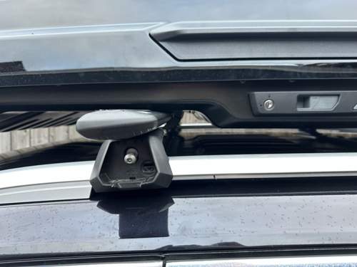

Ich habe dann einfach auf gut Glück bestellt und kann berichten... Es passt! Auch unter Einhaltung der 2,5cm Mindestabstand vom vorderen Dachrelingsruß zum Querträger Fuß (Thule Wingbar Evo).
Was für uns auch noch wichtig war, was andere evtl auch interessiert:
In unserem Fall Lande ich bei einer Höhe von ca. 203,5 cm (235/55 R18). Ich wollte gerne unter 2,1m bleiben, tatsächlich hätte ich das also auch mit der normalen XXL Variante geschafft (laut Thule Website 6cm mehr Höhe über dem Querträger). Bisschen ärgerlich, aber uns reicht der Platz erstmal, die Low Box dürfte etwas weniger im Wind stehen und 5 mm Platz ist auch wirklich sehr wenig wenn man Messungenauigkeiten und so mit einbezieht.
Und unser Kinderwagen (Bugaboo Fox 5) passt auch gerade so eben rein wenn man die Babyschale und Untergestellt einzeln nimmt. Aber das ist ziemlich auf Press.
Tiguan 2 mit Thule Motion 3 XXL LOW
Abstand Heckklappe/Dachbox
Restlicher Verstellbereich Dachbox
