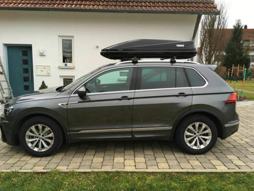

Ich habe die Thule Motion XT M auf dem Thule Wingbar Edge 9585.
Ich hatte zunächst auch große Bedenken, ob sich das ausgeht. Aber zwischen Dach und den Klammern ist ausreichend Platz.

Thule gibt die Auflagefläche mit 78cm an (Link). Bei der Motion XT M sind aber 755mm min. Breite angegeben und ich hab rechts und links noch Platz. Sieht so aus, also ob die Auflage so breit wie die ganze Box ist.
Die Wingbar Edge hat einen Federmechnismus für die Füße und ich vermute 78cm ist die hintere Traverse wenn sie voll zusammen geschoben ist.

Bedenke auch die Länge der Box. Mit 2,35m ragt die Box über die Heckklappe. Mit der Wingbar musste ich Heckklappenöffnungshöhe anpassen und der Platz zwischen Antenne und Box lag unbeladen bei ca. 0,7 cm. Ich habe mich deshalb für den Originalträger entschieden und den Wingbar Träger zurück geschickt.
