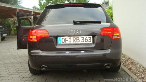

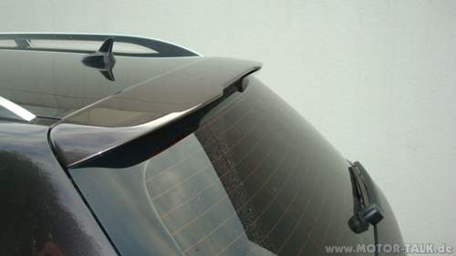

So meiner ist jetzt auch lackiert und montiert. Habe mal auf die Schnelle zwei Handybilder geschossen. Bessere folgen dann mal bei Sonnenschein fürs Profil.
Rainer
Dks-hinten
Dks-seitlich

seit ihr zufrieden mit dem dachspoiler? wie war die montage? ist bei dem dachspoiler eine deutsche abe dabei?
bin sehr zufrieden mit dem Teil. Deutsche Montageanleitung und ABE waren dabei. Ist ein original VOTEX-Teil, nix nachgemachtes. Passform einwandfrei, Montage problemlos. Wurde allerdings noch zusätzlich auf der Fläche mit 1-2 Punkten angeklebt. Vorgesehen ist nur die Verklebung an der Kante über der Scheibe. War meinem Lacker aber etwas zu wenig. Lackierung machte auch keine Probleme, weil die Teile so gut gefertigt sind, dass man nicht viel vorarbeiten und nix groß schleifen oder einebnen muss. Erstausrüster-Qualität würde ich behaupten. Von Qualität und Material nicht schlechter als die S-Line-Teile, die ich in der Vergangenheit beim 🙂 gekauft habe.
Kann das Teil nur weiterempfehlen, auch wegen der Optik.
Rainer
hört sich gut an weil der von s line liegt bei 232€ grundiert und das ist mir bissl zuteuer!!
bestellung ist grad rausgegangen!!! wie lange habt ihr ca. gewartet?
Wenn ich mich recht erinnere waren es keine zwei Wochen.
