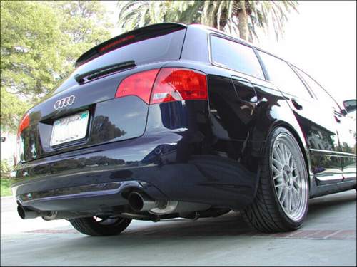

Audi A4 B7/8E
Habe eine Frage an euch.......
Wollte mir einen Dachspoiler bestellen mit der Nummer 8E9827933 C.
Jetzt sagt der Freundliche,es gäbe 2 verschiedene Heckklappen vom B7???
Wäre mir neu.
Hat irgentwer Rat?
Habe einen 2005 Avant B7.
Gruß Tobias.

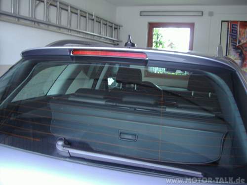

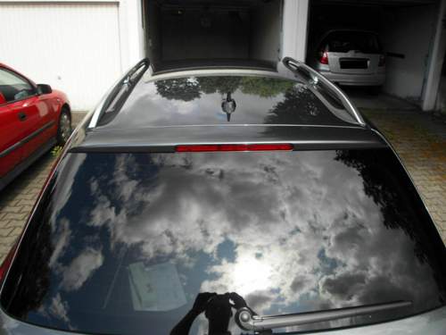

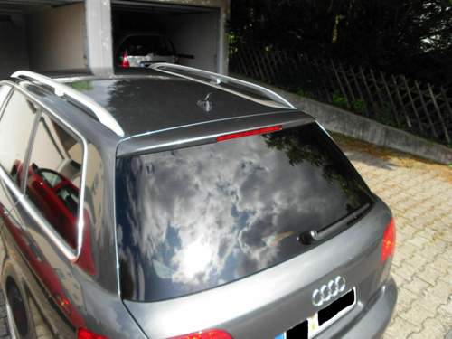

Hallo!
So meiner ist jetzt auch lackiert und montiert. Habe mal auf die Schnelle zwei Handybilder geschossen. Bessere folgen dann mal bei Sonnenschein fürs Profil.
Rainer
Dks-hinten
Dks-seitlich

Hallo noch eine Anmerkung,
Habe bei Audi nachgeschaut und es gibt noch einen DAchspoiler gefunden mit der Nummer 8EDO716409AX,der aber nicht in verbindung mit S-Line montiert werden kann!
Ich habe ja kein S-Line möchte aber gern den S-Line Spoiler montieren......
Jetzt die große Frage welcher passt??
HILFE........
Hallo erstmal
Habe mir auch den s-line spoiler nachträglich drangebaut.der passt auf jeden fall.den anderen wirst du nicht dran
bekommen wenn man das s-line paket schon hätte wenn ich das richtig verstehe.das heck ist bei allen a4 gleich ausser RS4.
ich hahe meinen nur geklebt.die nasen habe ich weggetrennt.willst ja bestimmt nicht durch die heckklappe bohren.

Der freundliche meinte,der muss auf jeden Fall geschraubt werden und deshalb wollten sie durch die Heckklappe bohren.
Kleben würde nur bis 210KM/H halten.

ich hab mir auch den S-Line Spoiler bestellt und der liegt grad beim 🙂 , da mein Auto zwecks Unfall grad lackiert wird, lasse ich den da gleich mit lackieren.
Ich habe kein S-Line daher musste der Spoiler mit der Teilenummer 8ED 071 640 9AX bestellt werden da dieser nur geklebt ist und eine passende ABE mitgeliefert wird.
Das Klebeset welches auch noch mitbestellt wurde ist das mit der Teilenummer 00A 071 785
Auch der geklebte Dachkantenspoiler ist laut der ABE bis 250 Km/h zugelassen.
Optisch sehen beide Spoiler gleich aus, nur die befestigung ist anders.
Wenn man den S-Line Spoiler nimmt und diesen ohne die Schrauben anbringt, wie es nun mal bei S-Line ist, dann hat der Spoiler keine Zulassung und man Fährt ohne Betriebserlaubniss herum. Nur mal so als kleine anmerkung. 😛
Und zu den 2 Verschiedenen Heckklappen da hat dein 🙂 recht. Einmal die Normale wie du sie hast und einmal die für Serienmäßige Dachkantenspoiler (S-Line, S4, RS4) mit den 2 Löchern oben drin. 😉
Mfg

Also passen theoretisch beide,müsste halt nur bei dem S-Line Spoiler Löcher bohren!

Hallo
habe den spoiler von ebay ersteigert.kleber habe ich von ATU ist extra dafür gedacht.hält bombenfest auch ohne bohren
wenn du bohrst must es ja auch bissl konservieren wegen rost und so.find ich unnötig das bohren.heckklappen oben mit feinen
sandpapier anrauen kleber und spoiler drauf und fixieren mit panzertape von bundeswehr.da fliegt auch bei 250kmh nichts davon.

Du hast dein Kofferraumdeckel mit Schleifpapier angeraut? Das hätte ich nicht gemacht. Normalerweise reicht es denn Spoiler anzrauen oder so wie es bei meinem Klebeset steht bei PU-RIM oder ABS Teilen den mitgelieferten Haftvermittler (PRimer) Auftragen und dann den Kleber. Auf Lackflächen hält der Kleber auch so. Dafür ist er ja vorgesehen.
