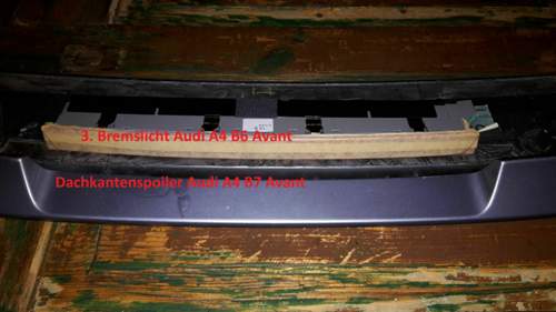

Hallo, er passt schon. Habe ihn auch vorigen Herbst montiert. Muss aber am Ausschnitt für die 3. Bremsleuchte bearbeitet werden. Die Bremsleuchte im B6 Avant ist rechteckig und steht vom Blech ab, beim B7 ist sie voll integriert und sieht leicht anders aus. Der Nachteil ist eben das man die 3. Bremsleuchte nicht mehr heraus bekommt ohne den Spoiler zu demontieren. Deswegen hab ich die gleich mitgewechselt und den Spoiler geschraubt.

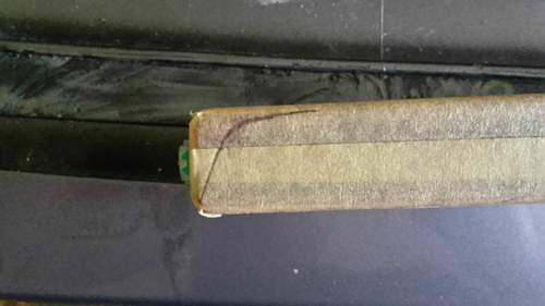

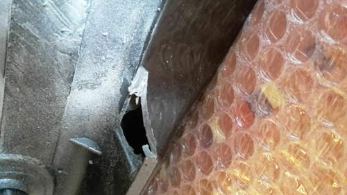

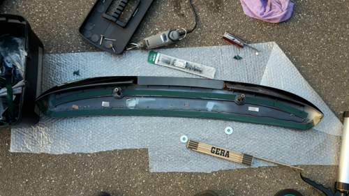

Hier nochmal ein paar Bilder für den Dachkantenspoiler (8E9 827 933 C) vom B7 Avant, der für den B6 Avant angepasst wurde (für den B6 wäre der 8E9 827 933 A der passende). Wie oben geschrieben muss der Spoiler zum Wechsel der 3. Bremsleuchte demontiert werden.
Bilder 1-2: um mal zu zeigen wo das Problem liegt,
Bild 3: der angepasste Spoiler,
Bild 4: die Löcher im Dach wenn man ihn verschraubt (würde einen 18mm-Bohrer für das äußere Blech empfehlen, auf er Innenseite glaube ich 6-8mm),
Bild 5-6: im eingebautem Zustand
