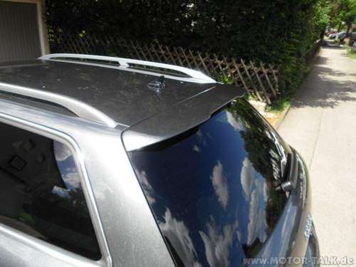

So meiner ist jetzt auch lackiert und montiert. Habe mal auf die Schnelle zwei Handybilder geschossen. Bessere folgen dann mal bei Sonnenschein fürs Profil.
Rainer
Dks-hinten
Dks-seitlich

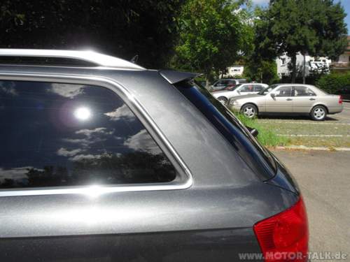

Ist aber der, der original von Audi als Zubehör vertrieben wird - also der von MS und der ist mit dem von Werk verbauten optisch gleich. Richtig so!?
ich glaub nicht. der Originale geht durch, der nachträgliche geht im bereich der 3ten Bremsleuchte ein wenig rein.. zudem glaub ich/ vermute ich, dass der Nachrüstsatz etwas dicker aufträgt?
Ja das ist der Zubehör Spoiler. Der hat wie Daffi schon schrieb eine einkerbung auf höhe der 3. Bremsleuchte. und kommt links und rechts dann noch etwas weiter raus. Wobei der komplette Spoiler etwas weiter herausragt wie der Serien S-Line Spoiler.
Mfg
Marcel

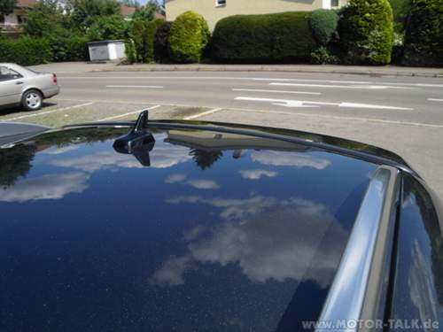

nachdem ich jetzt gefragt wurde wieviel der Spoiler höher kommt als die Heckklappe hier noch ein paar Fotos das man da einenen kleinen Eindruck bekommt.
Mfg
Marcel
