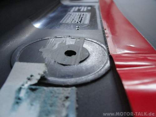

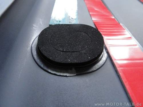

müssen die Halterungen eigentlich 100% bündig entfernt werden ? oder reicht das so
Edit: oder kommt noch dieser Sticker drauf der mitgeliefert wurde ?

Hey,
also ich glaub des sollte so gehen wenn's einigermaßen bündig ist. Habs mit schmirgelpapier noch schön geglättet.
Die Aufkleber hab ich nicht dran gemacht (da wenn du ihn nur klebst ja keine Locher zum abdichten da sind, wie beim Verbau ab Werk)
Den großen Kleber hab ich allerdings schon dran gemacht (also den, der die Aussparung der alten 3. Bremsleuchte abdichten soll 😉)
