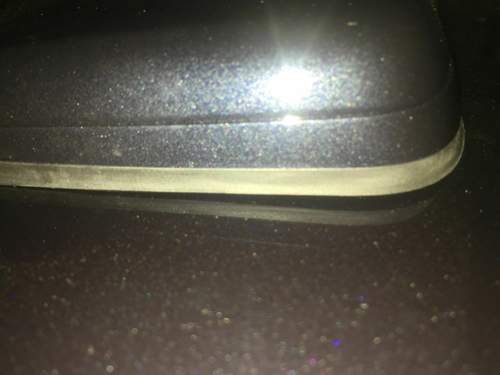

Ausserordentlich habe ich meine Auto heute (31.12.2018) in und von der Werkstatt gebracht / abgeholt. Grund, der rechtee Aussenspiegel quietschte beim abklappen und mit Öl war dies nicht zu beseitigen. Zudem habe ich bei der Annhame gebeten sich die Dachfinne an zuschauen. Diese löst sich hinten um wenige (ca.5) Millimeter vom Dach ab und ist mir erst ein Tag vorher aufgefallen.
Bei der Rückgabe bekam ich folgenden Informationen:
1) Aussenspiegel repariert.
2) Die Dachfinne wurde vermutlich in einer Waschanlage beschädigt. Eine Feder sorgt von innen das die Finne am Fahrzeugdach hält. Weiterhin wurde mir mitgeteilt dass für die Reparatur, der Dachhimmel ausgebaut werden müsse, was einen erheblichen Aufwand und Kosten bedeutet.

Auch zeigen sich an der Finne oder am Dach keinerlei Schäden oder gar Kratzer.
Für mich eher ein Hinweis, dass ein Materialfehler oder beim Zusammenbau etwas nicht funktioniert hat?!

Update!!!
Die Finne sitzt nun wieder. Die Reparatur wurde auf Kulanz vom Audi Haus übernommen. Dachhimmel runter. Blech und Verschraubung wieder fest gespannt. Hierzu hatte ich einen Termin mit dem Serviceleiter der mir erklärte das Audi davon ausgeht das der Schaden nur durch physischen Einwirkung, zb Waschanlage, entstanden sein kann. Wie auch immer Kosten wurden nun übernommen das Ding sitzt wieder fest auf dem Dach fest!!!

Es ist schlecht auf dem Foto zusehen, aber ich hoffe man sieht was eine Dachfinne ist :-)

Der Dachhimmel muss nur hinten im oberen Bereich gelöst werden. Die Antenne ist mit einem Federblech verschraubt, welches gerichtet werden kann. Aufwand ca. 30 - 45 Minuten.

Ich habe eben mal versucht die Finne zu bewegen, dabei fiel mir auf, dass sich das gesamte Dachblech wellt dank der Leichtbauweise. Soll heißen da muß man schon ganz schön dran rütteln.
Meine Vermutung ist das die Feder nicht ordentlich gehalten oder verschraubt wurde.

Bei korrekter oder nachträglich korrigierter Montage bleibt die (Antennen-)Finne auch bei Durchfahrt durch eine Waschanlage stehts in Ihrer vorgesehenen Position.
