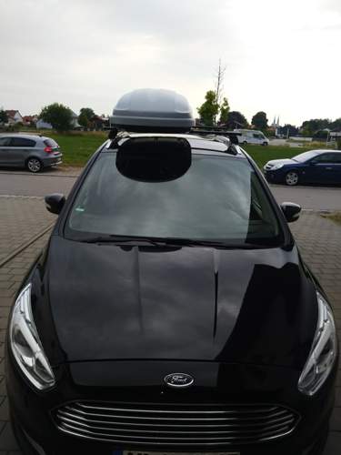

Gibt es eigentlich "die" Position für die Dachträger? Eher vorne oder eher hinten? Ich habe einen Dachträger von Norauto (Hausmarke ATU) der flexibel in der Breite einstellbar ist. Ich hatte mich für eine Position eher hinten entschieden.
Boxboxbox
Box
Ich habe da keine eigene praktische Erfahrung, finde aber optisch auch, dass die Box von @Dr.Corsa arg weit vorn montiert ist. Die hängt ja fast noch über der Windschutzscheibe.
Gibt es einen Grund, warum Du so weit vorn montiert hast?
Ja, damit man sie aus der Windschutzscheibe sieht...die könnte aber auch gute 25 cm weiter hinten sitzen...absolut flexibel die Führungen...

@Dr.Corsa schrieb am 30. Juni 2023 um 19:38:46 Uhr:
Gruß,
Michael
hast du schon mal überlegt, was für ein Winddruck auf der Dachbox in dieser Position ist?
Meinst du, es ist weiter hinten besser? So habe ich sie auch schon am Signum gehabt. Dort sind die Positionen der Basishalterungen eh vorgegeben...
Gruß,
Michael
Dadurch das der Wind auf die Scheibe aufprallt und nach oben abgeleitet wird, könnte dieser Druck dann von unten auf die Box wirken und nach oben drücken. Nicht das es die dann aus den Halterungen reißt (was nicht passieren sollte bei einer geprüften Box). Aber ich denke auch, das die Aerodynamik anders wird. Wie bei nen F1 Auto wo irgendwelche Klappen / Flügel was verändern.
Ich fahr dieses Jahr auch das erste mal mit Box und versuch die soweit wie es geht nach hinten zu setzen. Bei der Ford Reling ist man da ja relativ flexibel.
