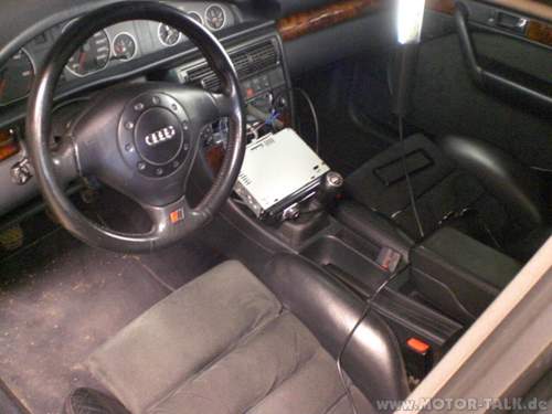

Warum schaffe ich es nicht, einen ordentlichen rauschfreien Radio-Empfang zu bekommen?
Was mach ich falsch?
Hab mir ein neues Radio mit USB zugelegt, die Marke ist jetzt mal egal - will ja keine Werbung machen 😁
Der Empfang war mit dem alten soweit gut, ich Idiot hab die Dachantenne abmontiert und dabei den Pfusch vom Vorbesitzter endeckt. Jetzt hab ich keinen wirklich guten Empfang.
Hab schon einmal ein Thema zu dem scheiß Verstärker gepostet, aber damals ist nicht wirklich was rausgekommen.
Das Antennenkabel ist schon ziemlich kurz vom vielen herumbasteln, drum bräuchte ich jett dringend Hilfe von euch Spezialisten.
Ist es möglich ein neues Antennenkabel bis nach hinten zum Dach zu verlegen?
Wenn ja. welches?
Hat jemand die orig. Antenne + den Verstärker schon mal gewechselt, oder gar ausgetauscht?
Welche Alternativen hab ich, was den Verstärker anbelangt?
Wie siehts aus mit einer Scheibenantenne oder so was ähnliches?
Seht euch mal die Bilder an und sagt mir was ich da falsch mache 🙄

Habs geschafft HURRA!!!!!!
...und dazu einen sagenhaften Klang!
Nur musste ich das Antennenkabel verlängern, weil die angegebenen 4,5m !!! Kabel zu kurz für unsere langen, dicken, geile Dinger sind 😁
Bischen Abdeckungsplastik musste abbgemacht werden und den Rest vom Kabel hab ich unter den Einstiegsleisen verlegt.
Rest: siehe Bilder...
Audi ist schmutzig ich weis 🙄
Ach ja, DANKE an alle - Daumen hoch!!!

Soda, meine Freude war nur von kurzer Dauer... 😠
Der Empfang hat sich verschlechtert, weis nicht warum, aber irgendetwas irridiert/stört die ganze Sache.
Mal hab ich kristallklaren Klang und dann wiederum nur ein Rauschen - was ist da los verdammt?
Manche Sender krieg ich dann (beim fahren) gar nicht mehr rein und andere empfang ich perfekt, dann kommt noch dazu, also wenn ich in Richtung Stadtzentrum fahre, ist das Rauschen wieder weg ???
Jetzt bin ich aber am verzweifeln, ehrlich.... 🙄
Schei.. Radio !!!!
Ich pfeiff drauf und höre ab jetzt nur mehr meine Musik über den geilen USB 🙂

Nachdem ich am Montag das Kabel liebevoll unter den Einstiegsleisten nach vorne gelegt habe, alles Angeschlossen, habe ich nun rauschen. Ich habe momentan den letzten Meter Verlängerung im Auge.
Kann alles nicht war sein.
Was wir aufgefallen ist.Als ich probehalber das neue Antennenkabel nur lose durch den Innenraum nach vorne gelegt hatte, war der Empfang auch erst nicht gut.Erst als es das erste Stück Antennenkabel unterm Dachhimmel die D-Säule lang lief war der Empfang spitze.
Wo ist die Logik???
So bin ich dann einen Tag umher gefahren und freute mich über prächtigen Radioempfang.
Jetzt komplett verlegt mit Verlängerung, nicht gut.
Wo kommt blos die Störung her? Ich gebe nicht auf!
