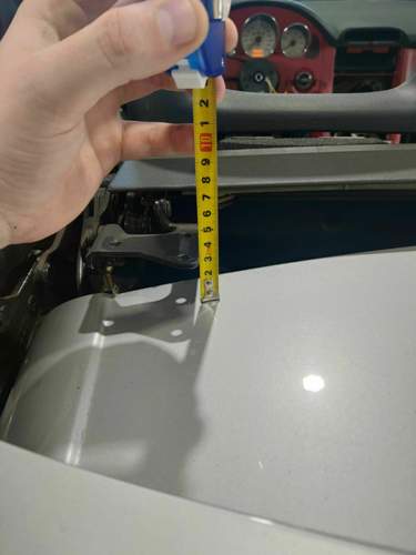

Da ist irgendeine Schiene die verbogen ist (meine ich mich zu erinnern).
Leider kann ich keine verbotene Schiene entdecken.
Du Hutablage habe ich ausgebaut und die einzige Schiene, die es betreffen könnte wäre die die das Dach stützt. Is es aber nicht

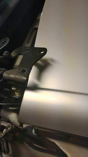

Die hier. Die muss 3 cm vom Dach weg sein und ggf. nach oben gebogen werden. Aber nie gemacht, nur gehört. Grund sind wohl die Züge von den Ohren. Die Hutablage sollte aber auch auf halb 8 stehen in dem Fall? Dein Problem ist schon die Hutablage, nicht das Dach (sollte ich es falsch verstanden haben).
Diese Winkel habe ich mir auch angeschaut. Habe auch daran gezogen. Sind ziemlich massiv und haben von Werk aus eine leichte Krümmung.
Keine Ahnung. Ich schaue noch einmal
Wobei... Wenn ich mur das Foto anschaue, sehe ich keine Krümmung auf dem Winkel...
3 cm....
Vielen Dank. In deinem Winkel ist kein leichter Knick drin. Wenn das der Standard ist, dann liegt es tatsächlich an diesen Winkeln.
Da bei mir beide Winkel den gleichen Knick zeigen, bin ich davon ausgegangen, daß es so sein muss.
Ist nicht meiner, aber so war das Problem bei einem Bekannten.
