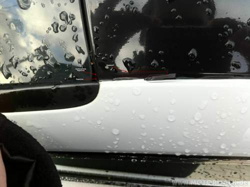

mal ne Frage an die Leute, die sich das Dach haben folieren lassen.
Mein Folierer hat foliert, indem er die Folie auf's Dach aufgebracht hat, und die Kanten dann direkt auf dem Lack geschnitten hat.
Jetzt habe ich auf einer Dachseite entlang der Folie feine Schnitte im Lack (sichtbar weil die Folie bei dem kalten Wetter nicht hält). Ich hoffe, das lässt sich herauspolieren
Er sagt, das machen alle Folierer, auch beim Scheibentönen, so. Irgendwie nehme ich ihm das nicht ganz ab, obwohl er die Scheibentönung 1A hinbekommen hat.
Er kann noch vorher unter der Schnittkante abkleben, dann schneiden, und dann mit Fön aufkleben. Oder, liege ich hier falsch?
Wann wurde das denn gemacht? Gibt es noch Gewährleistungsansprüche? Und was hat das ganze gekostet?
Bei einer Dachfolierung werden normalerweise die Kanten ganz entspannt in die Sicken am Rand hineingelegt und dann gescheit getempert. Da entsteht bei fachgerechter Verlegung gar keine Spannung. Egal ob eine kalandrierte oder gegossene Folie verwendet wird.
Das beste jetzt in dieser Situation wäre, wie du es schon geschrieben hast, die Folie am Rand soweit abschneiden bis sich nix mehr löst. Einfach Kreppband aufs saubere Dach spannen und dann entlang schneiden aber vorsichtig und nicht zu tief. Am besten von einem Profi machen lassen. Die Variante mit der Folie am Rand lösen, Kreppband drunter und schneiden ist nicht so toll, da Schmutz und Fett unter die Folie kommen und somit die Folie dann nicht mehr 100% klebt. Es kann auch sein das der Kleber der Folie schon am Dach klebt und somit kein Kleber mehr an der Folie ist. Also nicht zu empfehlen!
An deiner Stelle würd ich das Auto wieder zu dem Fachmann bringen und er soll zu sehen wie er es wieder ausbessert und um die Kratzer und Schnitte im Lack müsste er sich auch kümmern wenn er was von Service versteht. Wenn er sich auf das ganze nicht einlässt dann soll er das Auto wieder in seinen Ursprungszustand bringen und dir dein Geld wieder zurückgeben. Weil so geht das gar nicht!!! Das ist sehr unprofessionell!!!

Oh Gott! Also erstmal kann es nicht sein, dass die Folie bei dem Wetter wieder abgeht. Bei fachgerechter Verlegung der Folie passiert das nicht, wenn die Folie fachgerecht nach Verlegung getempert ist und mind. 24 Std. geruht hat. Und wenn Profis auf dem Lack schneiden, dann schneiden sie nicht so tief, dass der Lack dabei Schaden nimmt und wenn man mal auf Lack schneiden muss dann klebt man vorher nochmal mit Kreppband ab aber ca. 1mm versetzt vom unteren Kreppband, dass man ja eh durch die Folie durchsieht. Dann schneidet man am Kreppband entlang also zwischen Folie und Lack ist dann noch das Kreppband und dieses zieht man nach dem Schneiden wieder heraus. Wichtig dabei ist, dass man die Kanten dabei immer gut einbrennt. Haltbarkeit je nach Folie liegt bei ca. 10 - 15 Jahre und das egal bei welchem Wetter.
Mit freundlichen Grüßen
das Team vom WERBE APARTMENT
Oh Gott!
Genau das habe ich auch gedacht, als ich die Schnitte im meinem Lack gesehen habe. Natürlich nur erst, weil sich die Folie an den Kanten wieder löst - dann sind die Schnittkanten auf dem Lack sichtbar.
Na ja, gut. Das Scheibentönen hat der Mann gut hinbekommen, bei der Dachfolie gibt es noch Verbesserungspotential. Ich denke aber, dass es sich nur um Kratzer in der Klarlackschicht handelt, die herauspoliert werden können.
Aber nun gut, zum Problem. Ich denke, die Folie geht an den Kanten wieder los, weil der Folierer das Ende der Folie in die "Regenrinnen" auf den beiden Dachseiten gelegt hat. Die A5 Besitzer wissen was ich meine. Die zwei Vertiefungen im Dach in der Nähe der Fenster.
Ich denke, daher baut sich Spannung in der Folie auf, die zum Ablösen führt.
Meine erste Idee wäre jetzt, diesen überflüssigen Teil der Folie abschneiden zu lassen - der Rest der Folie bleibt drauf. Die Folie würde dann nicht mehr in die Regenrinne hineinragen, sondern bündig vor der Regenrinne abschließen. Die Spannung wäre raus.
Jetzt habe ich aber noch einmal eine Verständnisfrage, die mir wichtig ist, da der Folierer darauf beharrt, dass das Unterkleben mit dem Kreppband vor dem Schneiden nicht funktioniert. Er sagt, dass die Schnittkante dann ungerade wäre.
Ich würde, die Folie ein Stückchen über die Dachkante/Kante Regenrinne hinaus ablösen. Dann Kreppband auf die Kante. Folie über das Kreppband legen. Schneiden entlang eines zweiten aufgeklebten Kreppbandes. Kreppband unter der Folie wegziehen. Folie mit Heissluftpistole anwärmen und andrücken. Fertig.
Funktioniert das so? Oder was muss der Herr tun?

Danke für die Tipps.
Die Angelegenheit wurde Anfang Dezember gemacht... Gewährleistung ist noch drauf... habe auch ne Rechnung. Will erstmal freundlich an die Sache dran gehen. Minimalziel ist Ursprungszustand Fahrzeug wieder herstellen - d.h. keine Kratzer mehr drin. Wie er das macht ist eigentlich sein Problem. Er sagt eben, er muss auf dem Lack schneiden und genau das will ich wiederlegen. KEIN schneiden mehr auf dem Lack, egal was passiert!
Option 1) Folie ab. Kratzer herauspolieren lassen. Geld zurück. => Problem dabei, schwarzes Dach sieht super aus. Wer macht mir das anständig neu.
Option 2)
Folie nicht mehr in die Regenrinne hineinlegen sondern bündig mit Kante Regenrinne abschneiden. Kratzer in Regenrinne auspolieren.
Verstehe aber immer noch nicht, wie wir die Folie so genau entlang der Kante der Regenrinne entlang schneiden können ohne auf dem Lack zu schneiden.
Wenn wir das Kreppband an der Kante der Regenrinne entlang kleben und dann dort entlang schneiden, dann schneiden wir doch wieder auf dem Lack!
Es geht doch nur, indem wir die Folie ein Stück ablösen, Kreppband kleben, Folie da drauf und dann schneiden.
Oder ganze Folie runter, neue Folie ausmessen und aufkleben ohne jegliches Schneiden? Das wird doch nie genau!

@Werbeapartment: Ich habe Montag Abend den Termin. Mal schauen was der Herr unternehmen will. Die Lackschäden muss er beheben. Wenn er die Folie so hinbekommt, dass sie ohne weiteres Schneiden auf dem Lack hält okay.
Wenn nicht Geld zurück und ich trage das Geld zu Euch nach München ;-). Wohne bei Nürnberg und Stuttgart falls da was Näheres dran ist als München.
