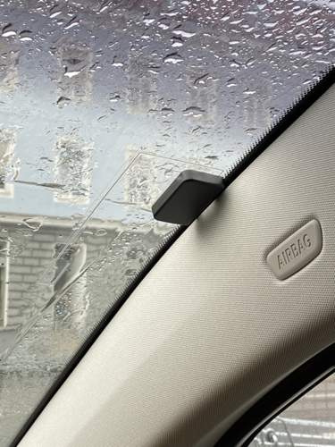

So, die DAB Antenne ist drin und funktioniert bestens. Ich habe sie jetzt erstmal neben die A-Säule an die Frontscheibe geklebt, um über die nächsten Tag zu testen wie dort der ideale Empfang ist. Werde sie danach in die A-Säulenverkleidung kleben und vergleichen.
Zum Einbau: Dieser geht wirklich locker von der Hand. Man findet auf YouTube unter Suchbegriffen wie "BMW F48 change display" genug Videos, welche das Öffnen der Verkleidung zeigen. (Das Display selbst muss man natürlich nicht ausbauen. Nur den grauen "Kasten" drunter einmal lösen um an den Anschluss zu kommen.) Mit ein bisschen sanfter Gewalt ist dann schnell alles offen und man kann das Kabel von der Mitte Richtung Lüftungsauslass an der rechten A-Säule führen. Von dort dann in die A-Säule selbst.
Im Anhang noch ein paar Fotos. Auf dem letzten Foto habe ich in den rechten Lüftungsauslass rein fotografiert um zu zeigen, wo ich das Kabelbündel hingesteckt habe. Insgesamt hat mich die Nummer ca. 45 Minuten gekostet.
Danke auch nochmal an Waveshaper für die unkomplizierte Freischaltung von DAB in der Software.
Inzwischen habe ich den Einbau meiner Dashcam (übrigens eine Viofo A129 Plus Duo, prima Teil) dazu genutzt auch die Antenne mal in die A-Säule zu legen. Der Airbag ist dort ziemlich weit oben. Die Antenne habe ich relativ weit unten von hinten an die Plastik-Verkleidung der A-Säule geklebt. Der Kleber hält bestens, der Empfang ist genauso gut, wie direkt an der Scheibe und mit dem Airbag sollte sich die Antenne dort auch nicht in die Quere kommen.

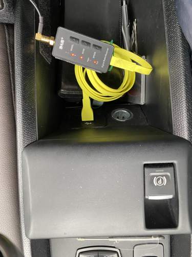

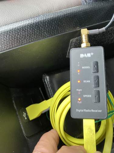

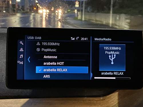

Habe jetzt eine Lösng von einem Bekannten bekommen, mit einem DAB+ USB - MP3 Stick und einer Antenne. Habe das gleich mit seinem Stick probiert, funktioniert problemlos und mit gutem Klang. Der Stick scheint als "DAB" im Menü für die Quellen auf, wenn man das anklickt, kommt eine Liste der Sender zum auswählen. Sehr einfach und praktikabel, sofern das USB-Kabel und Verlegen des Antennenkabels nicht stört....
@Heinz007 schrieb am 12. Mai 2023 um 15:00:09 Uhr:
Könnte ich mal Bezugsquelle vom Stick bekommen, gerne als PN.
Danke
Habe wegen der Bezugsquelle nachgefragt, leider noch keine Rückmeldung (mein Bekannter sucht noch nach der Rechnung...) Er meinte, wichtig wäre, dass der Receiver das Signal als MP3 über den USB Anschluss ausgibt, dann wird das Signal über den USB-Anschluss im i3 umgesetzt. Sieht dann wir unten im Bild aus....
