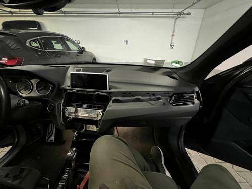

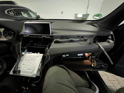

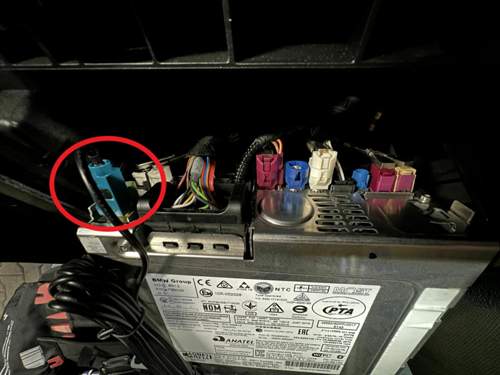

So, die DAB Antenne ist drin und funktioniert bestens. Ich habe sie jetzt erstmal neben die A-Säule an die Frontscheibe geklebt, um über die nächsten Tag zu testen wie dort der ideale Empfang ist. Werde sie danach in die A-Säulenverkleidung kleben und vergleichen.
Zum Einbau: Dieser geht wirklich locker von der Hand. Man findet auf YouTube unter Suchbegriffen wie "BMW F48 change display" genug Videos, welche das Öffnen der Verkleidung zeigen. (Das Display selbst muss man natürlich nicht ausbauen. Nur den grauen "Kasten" drunter einmal lösen um an den Anschluss zu kommen.) Mit ein bisschen sanfter Gewalt ist dann schnell alles offen und man kann das Kabel von der Mitte Richtung Lüftungsauslass an der rechten A-Säule führen. Von dort dann in die A-Säule selbst.
Im Anhang noch ein paar Fotos. Auf dem letzten Foto habe ich in den rechten Lüftungsauslass rein fotografiert um zu zeigen, wo ich das Kabelbündel hingesteckt habe. Insgesamt hat mich die Nummer ca. 45 Minuten gekostet.
Danke auch nochmal an Waveshaper für die unkomplizierte Freischaltung von DAB in der Software.
