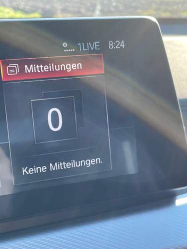

Anbei noch ein Foto, vom Display. Dort sollten eigentlich rechts oben Empfangsbalken für das Radio zu sehen sein oder habe ich das falsch in Erinnerung?
Der Empfangsbalken ist meines Wissens für den Mobilfunkempfang.
Ich tippe hier auf ein Problem bei der Antenne bzw. der Anschlussleitung. Deine Schilderungen deuten auf ein schwaches Antennensignal hin.
