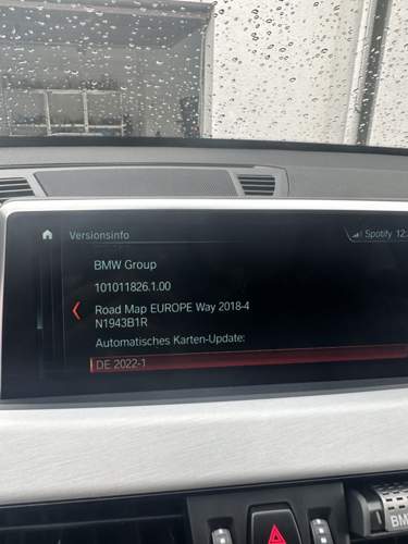

Hallo @Waveshaper. Ich habe einen F33 von 1/17
Von WBA4U31010P867577
Kann man Dann freischalten?
@Bmwf3..
DAB?
Business oder Professional Navi?
Dab. Navi habe ich nicht
Schick mir bitte mal deine VIN per PN und die Info, kein Navi und Wunsch nach DAB.
