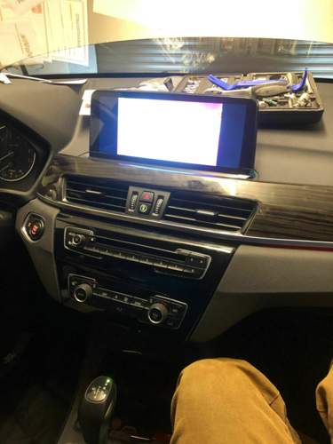

Ich habe bei Aliexpress folgendes Gerät gefunden welches ich gern in meinem X1 verbauen würde:
https://de.aliexpress.com/.../4000939061955.html?...
Allerdings ist eine der negativen Kritiken, dass es im X1 F48 nicht funktioniert, da der X1 wohl gar kein optic fibre hat. Kann sich dazu mal jemand äußern der Ahnung hat? Wenn ich beim Bestellvorgang mein Auto auswähle, wird es mir als passend angezeigt.

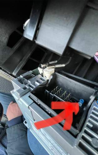

F48 hat optic Fiber. Das ist die eine Leitung die zwei Glasfaser Ausgänge hat. Die musst du umpinnen also einfach umstecken

Dort gibt es auch reine Android Displays. Allerdings das Gerät von deinem link steuert das ganze über aux und du brauchst / musst GPS sender verlegen usw.... Da ist die MMi box einfacher und steuert alle deinen internen Systemen an. Fahrzeug Mikrofone, HUD display, Controller, Lenkrad Funktionen usw....
Finde die reinen Android Displays nicht so gut dann sieht das Fahrzeug auch nicht mehr original aus. Aber jedem das seine natürlich.
