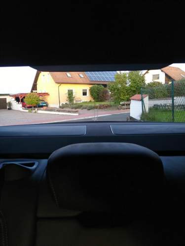

Also ich habe mich für die billige Nachrüstung mit dem "Pure" Adapter entschieden. Bin sehr zufrieden, da die Antenne in der Heckscheibe sitzt und die die Bedieneinheit in der Mittelkonsole. Kabel sieht man nirgends und es wirkt nach wie vor sehr aufgeräumt. Und Empfang ist grandios.
Nachtrag: Hab mal paar Photos gemacht (Bedieneinheit und Antenne). Für Original-Verfechter natürlich nichts, aber für jemand der Kompromiss bereit ist, vielleicht eine kleine Anregung. Mir war nur wichtig dass man kein Kabelgewirr im Cockpit hat....
