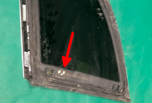

Sorry für die Wiederbelebung dieses Threads, aber das Thema DAB lässt mich nicht ganz los ... und ein DAB MMI nachzurüsten scheint wirklich beim vFL die beste Option zu sein. Dafür würde ich gerne die Anntennenfrage klären:
Ich habe mir in Ebay bestimmt 30 Scheiben für den A4 B9 Avant angesehen, die einzige Teilenummer die ich finden konnte ist 8W9845297 (mit Buchstaben A,F,G,J). Nichts davon scheint die Ausstattung zu spezifizieren, also getönt vs klar und Schwarz vs Chrom. Ich weiß nicht ob regulär vs. Allroad zusätzlich unterschiedlich ist, da die Nummer auch hier gleich zu sein scheint, wohl eher nicht.
Was aber alle gemeinsam haben sind die beiden Lötpunkte, teilweise mit und teilweise ohne kabel. Es scheint die Antenne ist immer vorhanden? Können diejenigen die ihre C-Säulenverkleidung entfernt haben das nachvollziehen? Hat jemand schonmal einen Avant ohne diesen Lötpads gesehen?
Die Verkleidung da wegzubauen kommt mir sehr aufwändig vor, daher wäre es toll wenn jemand mit Erfahrung hierzu was sagen könnte!
Der Antennverstärker wird also dort angelötet und das 2. Kabel prüft einfach ob die Antenne unterbrochen ist?

Kurz und knapp geh mit dem Antennenverstärker an die hintere Scheibe oben am Verstärker mit dran. Und das auf dem Bild ist nicht der Anschluss für DAB der ist mittig und ist im Sichtfeld der Scheibe zu sehen. Ich hab das bei mir so gelöst und es läuft schon seit min. 4 Jahren.
Danke für deine Antwort, ich habe wohl gehofft das wäre die DAB Antenne. Mittlerweile habe ich auch andere Scheiben in Ebay&co entdeckt, mit der zusätzlichen Antenne (z.B. 8W9845298Q). Ich warte nun auf den Verstärker und werde mir den Anschluss mal anschauen.
