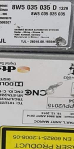

Teilenr steht auf'm Aufkleber, Zugversion 5152, abrufbar im roten Menü...
Mib2
Der Index ist doch uninteressant da du eh alles auf dein Auto Anpassen bzw. Codieren musst.
Es ging mir darum, dass ich den Aufwand nicht am Ende mehrmals habe und das bestmögliche Gerät für das VFL einbaue.
Überspitzt gesagt, wäre es halt ärgerlich wenn die neueren Geräte wesentlich schneller hochfahren, flüssiger sind etc. als ein älteres Gerät.
Aber Index D findet man wirklich noch überhaupt nicht auf dem Gebrauchtmarkt.
Hardwaretechnisch sin die 8W5035035? alle gleich, egal ob ohne Index, mit Index A,B,C oder D. Der Index hängt von der Softwareversion ab, alle lassen sich auf Zug 5092 MU1329 (Index C) updaten. Höher gibt es m.W. bisher nichts als Kundendienst-Update, sprich auf SD oder als dowload ...
Wie bereits schon geschrieben, ist die Software der Mainunit bei Index D gleich wie bei C.
