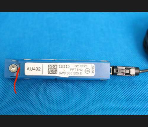

Hallo kann mir einer sagen wo genau der DAB Antennenverstärker sitzt und evtl. wo die Kabel angelötete werden müssen. Das der seitlich rechts sitzen soll hab ich herausgefunden. Nur nicht die genaue Position. Danke
