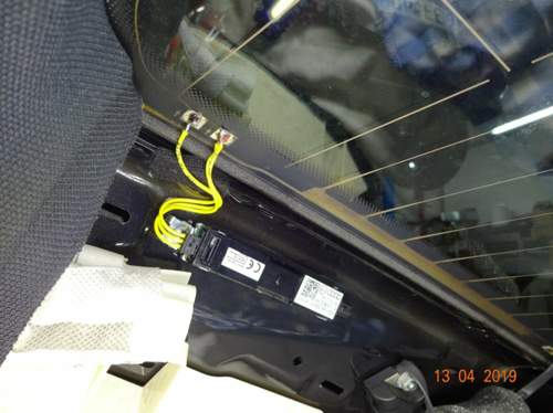

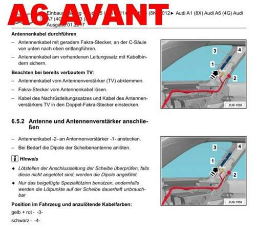

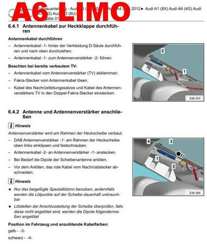

@Copra1
Läuft das jetzt bei Dir Fehler frei mit dem Anschluss des 3. Kabels?
Laut der Originalen DAB Nachrüstsatz Einbauanleitung sollen ja beim A7 und bei der A6 Limo nur 2 Kabel angelötet werden. Das 3. soll abgekniffen werden.
Nur beim Avant soll Kabel 2 und 3 zusammen auf den unteren Lötpunkt der Scheibe.
Ich habe es bei meiner Limo jetzt erst mal so verlötet. Kann aber jederzeit das 3. Kabel wieder abkneifen!

@Turbo-JOBU
Hab aktuell noch nichts geändert. Bin im Urlaub. Werd im Juni die Heckscheibe tauschen. Kann dann ja mal bescheid geben wie es da original ist. Hab leider nur das Bild. Da erkennt man es nicht. Bei dem Wagen war DAB+ ab Werk verbaut.

Sorry hatte es auch dem Blick verloren. Der Avant
Verstärker ist außerdem noch zuständig fürs TV. Die
Antenne auf der Scheibe ist auch anders als bei
der Limo. Wenn Du beim Avantverstärker die Brücke
nicht drin hast, bekommst Du einen Fehlereintrag.
Das Fakrakabel, welches Du beschriebst ist zwei polig
Coax. D.h. der "heiße" Draht ist innen und der Mantel
wirkt als Abschirmung und gleichzeitig Masse. Der
8K0.051.794.D ist bei beiden Fzg gleich, da der Tuner /
Verstärker bei allen gleich ist. Wichtig ist außerdem,
daß Dein Antennenverstärker ordentlich Masse hat
(wird über die Käfigmutter mit Zacke geholt).
Hallo
Also meinst Du ich soll das 3. Kabel bei mir erst mal wieder durchkneifen?
Habe sie extra in einer kleinen Schleife gelegt, dass wenn ich eins durchkneife es zur Not wieder zusammen drillen und verlöten kann.
Ich hatte halt die blöde Vermutung das ich bei meiner Fakra Leitung das 3: Kabel mit anschließen muss weil meine Leitung diesen blöden Masseanschluss nicht so wie die Fakra Leitung aus dem original Nachrüstsatz hat……
Verwirrt hat mich auch Deine Aussage zu „Copra1“ er müsse noch die Brücke von Pin 2 auf 3 machen.
Er hat ja einen A7 und der bekommt doch nach der Nachrüstsatz Anleitung auch nur 2 Kabel angelötet.
Ich habe erst den Antennenverstärker auf das Blech geschraubt, wieder abgeschraubt und geguckt wo die Zacken reingedrückt haben. Die kleinen Stellen mit dem Dremel blank gemacht und dann den A.-Verstärker richtig verschraubt.
