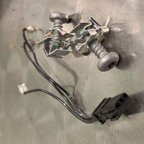

44877e22-577d-4aca-84d7-34087cb6c80e
Dir fehlt aber noch die Brücke zwischen den Pins 2 & 3.
So wie es jetzt ist müßte das 56 Dir eigentlich den
Speicher voll weinen mit Fehler Stromkreis Antenne.
P.S. 4m beim A7: Dann war es gut nochmal vorher
nachzumessen 😁
Edit: Stg korrigiert
Nö ist Fehlerfrei ?! Wie meinst du das ? Wo fehlt da eine Brücke ? :/
Hab bis jetzt nur 3 Komponentenschutz Fehler.
2x im Radio und 1x im Diagnose Interface. Lasse ich 10Uhr entfernen.
Ach, okay. Dann kommen die Fehler (höchstwahrscheinlich)
nach Kompoentfernung. Normalerweise wird der Pin 2 und
Pin 3 über den Anschluß an der Scheibe gebrückt.
Laut ELSA ist beim A7 Pin 3 nicht belegt nur bei TV & DAB. Da ist der Antennenverstärker wohl anders aufgebaut.
Ein Massekabel lag da schon an der Stelle wo der Antennenverstärker angeschraubt wird. Falls es ein Fehler gibt werde ich es nach 10Uhr berichten. 🙂
Masse holst Du Dir über die Klemmmutter mit den Dreikantzacken
Oh man Klasse :/ also nun Pin 3 noch mit an die Löten.
„Elektrischer Fehler im Stromkreis“ statisch
Na siehste 😁
Habs Dir ja gesagt Habs Dir ja gesagt
Hüpf Hüpf
Tänzchen mach
Habs Dir ja gesagt
NäNeNäNe
Tschuldigung 😁 😛 😛
Haha alles gut muß schon selber lachen. 🙂 Hatte das hier ja auch gelesen mit dem Pin 3 aber im ELSA irgendwie nicht so erkannt. Da war PIN3 halt nicht im Schaltplan. Bin ich der Meinung.
Aber für sowas gibt es ja das Forum. Danke dafür nun nochmal den Kofferraumdeckel zerlegen. Ick freu mich

Funktioniert das mit der Belegung auch bei einer Zubehör Fakra-Leitung ohne integriertem Masseanschluss wie es die Original Umrüstsatz Fakra-Leitung hat?
Ich habe mir das 3m Antennenkabel 000 098 656 besorgt.
Den 3fach Stecker 1C0 973 119B und die dazugehörige Rep Leitungen 000 979 009E
Auf Bildern bei Nachrüstsätzen von diversen Online-Zubehör-Händlern wird die Antennenleitung als schlichte Leitung, wie meine, ohne zusätzlichen Masse Abgang gezeigt. Aber der dreifach Stecker hat gelb und rot mit einander verbunden/gebrückt ohne Kontakt zur Scheibe nur schwarz wird verlötet.
Wollte das am WE. verbauen, bin mir jetzt aber unsicher wie ich den dreifach Stecker nun verlöten soll.
