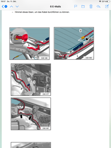

Wenn es nur das austauschen des Antennenverstärkers ist und kein löten dann sollte es kein Problem sein. Mich hatte nur das Bild verwirrt das ich von Audi bekommen hatte wie der Einbau ablaufen soll. Hier sieht es so aus als würde der Verstärker zusätzlich rein müssen an eine separate Leitung in der Scheibe.

das ist nicht coupe ^
Ich hab ein sportback.
beim Sportback liegt der Anschluss nicht ^^^
Wird beim sportback nicht der alte Verstärker gegen ein neuen getauscht sondern ein eigener für dab eingebaut?
Dann muss der Stecker an die Scheibe Gelötet werden.
DAB ist separat
ausser du hast TV
Die beiden Anschlüsse sind bei mir blank leer kein Kabel dran. Und wenn das anlöten etwas heikel ist und der Kontaktpunkt kaputt gehen kann dann lasse ich es lieber. 600€ investieren um am Ende kein Empfang zu haben weil die Kontaktstelle nicht richtig ist, dass ist es mir dann doch nicht wert. Oder gibts eine spezielle Vorgehensweise den lötpunkt zu setzen?

Hat jemand Erfahrung mit dem anlöten und kann mir Tipps geben?
Ja ich habe ein Tip. Wenn du schon so fragst kannst du dir denn Versuch sparen. 😁
Ich bin seit über 25 Jahren vom Fach und habe es mit dem besten Equipment nicht hin bekommen.
Wie macht es die Werkstatt fest?
