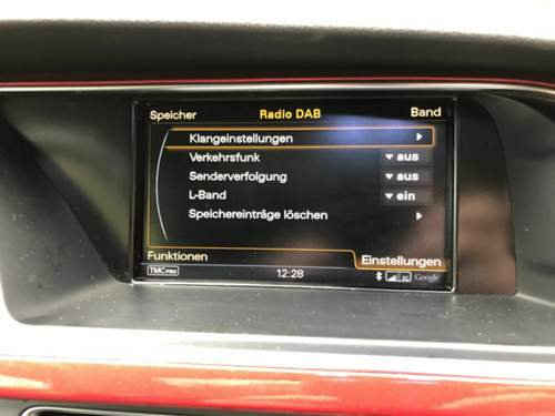

Hallo Zusammen,
hier mal ein kurzer Zwischenbericht. Habe heute einen originalen DAB Tuner eingebaut und er funktioniert soweit auch. Werde die nächsten Tage mal beobachten ob ich jetzt das gleiche Verhalten habe oder ob alles funktioniert. (gehe davon aus das das Verhalten nicht auftritt).
Zum Klang muss ich sagen das der originale Tuner irgendwie noch besser klingt wie die Fistune obwohl es kein DAB+ ist... weis ich net wie ich das beschreiben soll es klingt irgendwie voller vom Klang und der Bass ist deutlich stärker als bei der Fistune.
Und die DAB+ Sender werden auch angezeigt können aber nicht abgespielt werden. Mal sehen vieleicht findet sich da ja eine Lösung ihm einen anderen Chip zu spendieren damit er dies dann auch kann 😎

Also der originale DAB Tuner funktioniert ohne Probleme hat auch heute früh keine Probleme bereitet habe mir das schon fast gedacht das der auch gescheit funktioniert.
Der originale DAB Tuner läuft jetzt schon mehrere Tage problemlos scheint also wirklich an der Fistune zu liegen.

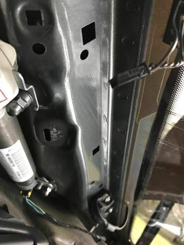

Img-1778
Hat jemand das schon mal verbaut?
Link
Habe bei meine A5 VFL mit Concert nen anständigen DSP mit Verstärker statt des ASS Verstärkers eingesetzt... SD-Karte und CD spielt sich nun super ab... jetzt ist noch der maue UKW Empfang der Engpaß...
Das obenstehende Gerät wird über nen Quadlock eingeschleift und soll über das Concert bedienbar sein... Hat jemand damit Erfahrung?
