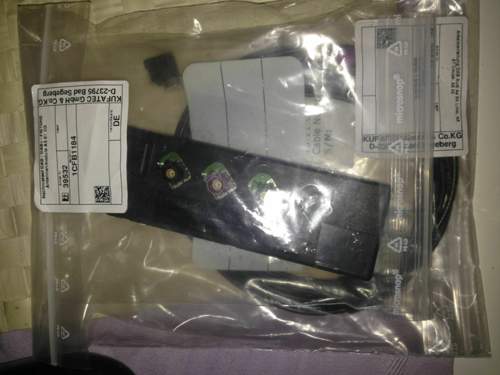

Nunja, dann pack ich nun mal richtig aus... Eigentlich hatte ich mich mit denen verständigt (dachte ich?) das wir nichts mehr übers Forum machen, aber wer solche Texte schreibt und hofft weiterhin Leute verarschen zu können und mit irgendwelchen "Kompatiblitätsproblemen" daher kommt, obwohl er selber die Hardware verpfuscht hat, muss hier etwas zurechtgewiesen werden. Hier handelt es sich kurzum um Verarschung des Kunden und man hofft hier nicht entdeckt zu werden.
Fangen wir mal an...
Fiscube..
Hier hat man auf meine Nachfrage auf den Audio Eingang verzichtet, weil dieser angeblich nicht gefragt wird. Nun das kann gut sein, ich sehe es etwas anders. Meiner Meinung nach haben die keinen Plan wie man sowas anständig realisiert. Ich vermisse den Audio Eingang, zudem keine externen Quellen mehr angeschlossen werden können.
Fistune...
Wie ich berichtete, haben die in der Audioanbindung einen groben Fehler gemacht und den Samplingrate Converter vergessen. Zudem ist der Most IC falsch konfiguriert. Dieser müsste über den Pin RMCK eigentlich das Audiosignal vom DAB+ Vanice V7 Modul synchronisieren. Dies geht aber nicht, weil es selbst Master ist und der Most Chip bei Audio auch Master vorgeben sollte. Der Most 25 Bus ist ein 44.1khz Bus und DAB+ hat 48khz Audio. Entsprechend MÜSSEN die Audiodaten gewandelt werden.
Diese WANDLUNG sollte dann über einen SRC, der beidseitig als Slave konfiguriert wird, erledigt werden. Das ist der gröbste Fehler was Kufatec gemacht hat.
Kufatec behauptete ja mir gegenüber, daß das Klangproblem nur bei MMI2G auftritt.
Mit etwas Hintergrundwissen weis man aber genau das dies nicht sein kann, zudem ich auch 3G Tuner zum Umbau hier hatte!
Ich denke die haben mit Most noch wenig bis keine Erfahrung und machen halt einfach....
Anders kann ich mir nicht erklären, warum die MCK (Masterclock) vom DAB+ Modul (was ein Ausgang ist) mit dem RMCK Signal am Most OS81050 verbunden haben, was ebenfalls ein Ausgang ist. Ausgang mit Ausgang macht kein Sinn.
Was den Empfang angeht und oben groß von EMV geredet wird kann ich nur lachen....
Die Platine vom Fistune hat 4 Befestigungslöcher die durchkontaktiert sind und eigentlich vermutlich mit als Masseverbindung gedacht waren. Warum wohl wurden sonst im Gehäuse genau da die Aufnahmen abgeklebt damit kein Lack drankommt !?! Dummerweise sind diese Befestigungslöcher in der LP nicht mit Masse verbunden worden, somit kann das Gehäuse nicht anständig als Abschirmung wirken. Dies ist ein Grund warum der Empfang vom Fistune etwas durch die verwendete Digitaltechnik gestört wird. Der 2. Grund ist, dass das Vanice V7 Modul über 2 lächerliche Lötstifte mit dem Antenneneingang auf der Hauptplatine verbunden ist. Also man nehme eine Platine und lasse einen ungeschirmten Draht nach oben stehen und was hat man dann ?? Richtig! Eine Antenne.
Spricht die Lötstifte fangen sämtliche Störungen im Gehäuseinneren auf und vermischen sich mit dem Antennensignal was zu schlechtem Empfang führt.

Störungen werden innen im Gehäuse reflektiert und von den Lötstiften aufgefangen, wobei auch etwas über die Stromversorung einstreut die per L C Glied zur Phantomspeisung genutzt wird.
Weil man nun eben diese EMV Probleme hatte, hat man sich zur Auskopplung eines 10nf Kondensators bedient, welcher bei dem Frequenzbereich von DAB nicht unbedingt der Beste ist, aber noch funktioniert aber immerhin die EMV Probleme beseitigt. Sinnvoll wäre hier ein 1NF Kondensator gewesen und den Rest richtig zu machen.
Die Tuner selbst werden oft "so lala" zusammengebaut. Ich hatte einige hier, bei denen die Befestigungsschrauben einfach total schief ins Gewinde geschraubt wurden, der Plastikabstandshalter zum Vanice V7 DAB+ Modul hat gefehlt (Schlecht bei Erschütterungen im Auto, weil der zusätzlich stabilisiert), die Gewinde von den Deckeln ware teilweise kaputt, da zu fest angezogen und überdreht...
Die Software 1.53 ist nach wie vor noch immer nicht Fehlerfrei.

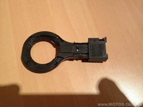

Hat zufälligerweise jemand ne Teilenummer von einer LWL Brücke von Audi oder gibts sowas bei Audi nicht?
4E0 973 802
Super danke weist du zufälligerweise auch was das Teil bei Audi kostet? 😁

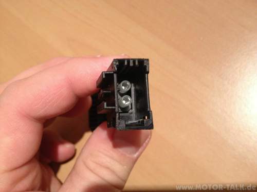

EDIT: kann es sein das das ein Stecker ist und keine Buchse? Weil man Bräuchte eigentlich eine Buchse um den Stecker zu brücken.

ich hab noch ein most bus brückenstecker hier ..
Original geschrieben von 1250
4E0 973 802
Korrekt, ist ne Buchse (wie z.B. im DAB-Tuner). Kostet beim Audi Partner 9 Euro. Wird in der Bucht völlig überteuert angeboten, wie auch die MMI Update CDs... 😁
Hm dann werde ich mir den mal bei Audi bestellen finde nur komisch das wenn man die Teilenummer bei Google eingibt da bekommt man nur Bilder von einem Stecker angezeigt und nicht von einer Buchse.
@ Andy ist das die passende Teilenummer die du auch da hast und ist das sicher ne Buchse?
Marco, ich habe 2 Stück davon im Einsatz! Es passt auf den MOST-Stecker, statt des z.B. DAB-Tuner!
Siehe Bilder anbei! Vertrau mir! 😁
